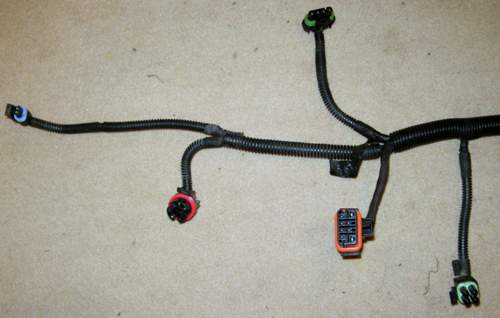

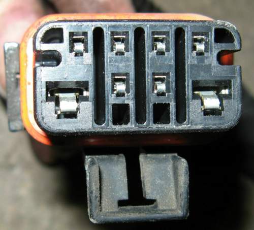

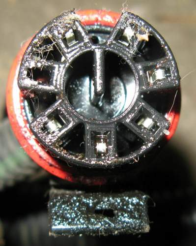

das Problem oder so ähnlich hatten wir letztens auch.
Zweimal Getriebe gewechselt, Getriebesteuergerät gewechselt und auch den Wahlhebelschalter aber der Fehler kam immer wieder.
Dann haben wir uns noch mal die Stecker am Getriebe genauer angesehen und sehe da der vordere 4 Pol-Stecker war schult da haben sich die Kontaktstifte raus geschoben.
https://picasaweb.google.com/.../AutomatikgetriebeAR2535?...
Also mein Tipp Kabelbaum.
