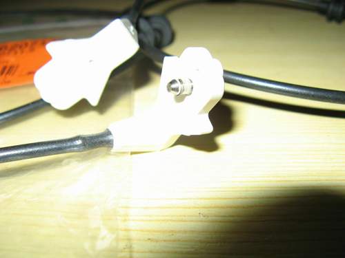

Der Verschleißanzeiger ist ein simper Einweg-Sensor.
Der wird (wenn der Belag zu dünn wird) von der Scheibe einfach durchgeschliffen und damit eine Ringleitung unterbrochen.
Leider brechen oft die Sensor-Anschlußleitungen im Radkasten, oder der dortige Stecker oxidiert mit genau der gleichen Auswirkung. (Dann ist es ein Fehlalarm)

Bei der Verschleißanzeige muss man bedenken, dass es nur einen Sensor an einem Bremsbelag gibt. Verbaut sind an den Vorderachse aber insgesamt 4 Beläge.
Wie weit die anderen Beläge abgefahren sind wird also gar nicht registriert. Desweiteren kann man nie davon ausgehen, dass die Beläge gleichmäßig und gerade abgefahren werden.
Sobald der Indikator anzeigt gilt es also so schnell wie möglich die Beläge zu wechseln.
Will man bis zur absoluten Verschleißgrenze fahren muss man sich alle vier Beläge anschauen und die Beläge mit den Platten messen. Hierfür müssen sie vorn ausgebaut werden, was dem gleichen Aufwand gleich kommt sie zu wechseln.
Also zeitnah wechseln. Alles andere macht hier keinen Sinn.

Es sind noch ca.3mm Belag vorhanden wenn, die Anzeiger durchgeschliffen sind.
Ihr wißt bei dem neu erstandenen Wagen aber nicht, wie lange die schon durchgeschliffen sind.
Ab ca. 4mm Belagdicke ist eigentlich die Grenze erreicht, bei der man auch optisch ermittelt, die Beläge wechseln sollte.
Übrigens , die oder der Sensor muß mit getauscht werden , wenn er einmal angezeigt hat ist er verschliessen .

Vorsicht beim Einbau der Sensoren, die brechen leicht

Meine Erfahrung mit den Sensoren (vorne jede Seite, innerer Belag):
Beim demontieren mit dem breiten Flachschraubenzieher bleibt der Kontaktstift im Belag hängen, den in neuen Belag mit Zange und Gefühl rein, Sensorkunststoff drauf, funktioniert und gut ist.
Wobei ich die Woche gleich zwei neue gekauft habe, kosten ja keine 10 €
LG, Helmut
bei mir sind Sie "tot" gelegt...
verwirren nur
Je Seite einer
Vielleicht bin ich auch ein wenig dusselig, jedenfalls habe ich schon 2 gehimmelt
