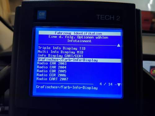

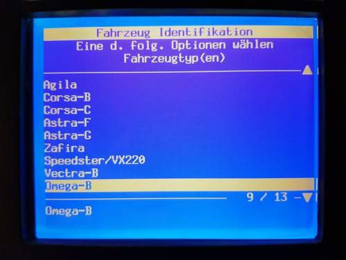

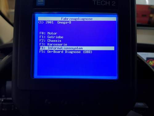

Hi Leute,
gibt es irgend wo eine Lieste für die Variantencodierung für das NCDC?
30 Antworten
Gerhard, was hast du denn vor? Onstar / Telefongedöns rein / raus?
In der Limo gibt es im NCDC immer die Fehlermeldung Teleamtic.
Dabei ist kein Telefon verbaut.
Brauche die Variantencodierung füe NCDC 2013 ohne Bose und ohne Telefon.
einfach auf nicht vorhanden setzen
dazu benötigt man keine "Liste"
Im Display ja, aber im Radio gibts einen Code zum eingeben, meinem Bruder hab ich die Telematik so abgeschalten, hab einfach Codes auf / absteigend eingetippt. Einmal kam ohne Telefon und ohne Onstar, dann nur ohne Onstar und irgendwannhatte ich dann beides weg so dass nicht mehr die "SIM nicht eingelegt" Meldung kam und auch nicht mehr D-Netz oben in der Displayzeige steht sondern Navi Info.
Mein Bruder kommt heut Abend vorbei, mal schaun ob er die Fotos noch aufm Handy hat, Tech2 ist leider grad "offline" sonst könnte ich direkt bei ihm schauen.
So lange kann ich gerade noch warten:D:D:D:D:D:D:D

Gibt schon mehr Kombis. Beim NCDC2013 mit und ohne Bose. Beim NCDC2015 mit Bose, mit Telematik und mit Onstar. Alle drei Dinge (Bose, Telematik, Onstar) lassen sich einzeln rein / raus nehmen. Leider hat mein Bruder die Fotos vom Tech2 nicht mehr aufm Handy.. hatte es im Februar bei ihm gemacht und ihn extra die Indexe abknipsen lassen.. :(
Sehr schade, ich werde mal die 034 testen
Die werden einfach auf vorhanden oder nicht vorhanden programmiert.
Mehr Codeindex gibt es nicht.
