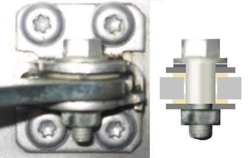

Guten Morgen allerseits.
Wie der Titel schon sagt benötige ich die Teilenr. der Kunststoffhülse von der Türfangband Befestigung an der A-Säule.
Leidiges Thema, knacken??.
Der FOH konnte leider in seinem Computer nichts finden
Dh. Auch nicht bestellen.
Sufu. Habe ich nichts gefunden.
Evtl. Kann mir von euch jem. helfen?

11 1 60 587 90462823 BUCHSE,HALTEBAND AN TUERBREMSENSTUETZE

Kommt das Teil eigentlich von oben oder zwischen die Aufnahme und türfangband?
Das siehst du doch wenn du hinschaust, auf jeden Fall spätestens bei der Demontage,...

Schau dir das Fangband an, dann siehst du es. Kommt dazwischen...
Ich hatte die Dinger noch zu liegen, da unser Vechda ja die gleichen Teile brauchte...
VG
Hab die letztes Jahr bei meinem Bruder seinem und meinem eigenen Omega auch verbaut. Wichtig, mit viel Fett einbauen sonst halten sie nicht lang.

Alles drinne, knacken weg, und ich glücklich.

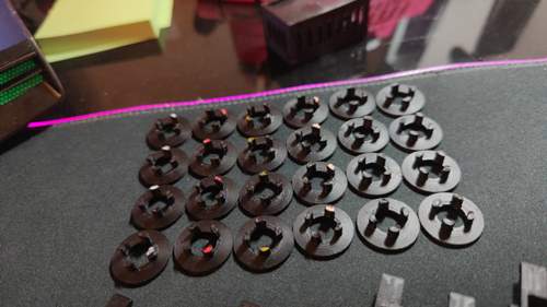

Ich hab die Kunststoffbuchsen für das Türfangband vorne die ersten male im 3D Druck gebastelt. Da waren die vier Stifte etwas problematisch aber als 10 Pack ging es (wegen zu kurzer Abkühlzeit beim Einzelstück) und die hälfte war min. brauchbar.
Zwischenzeitlich Bastel ich die auf der Eigenbau CNC-Fräse aus einer kleinen PA-Platte. PA ist noch nicht optimal aber hält schonmal eine bisher noch unbekannt Zeitspanne (derzeit ca. 1 Jahr im Einsatz).
Bei Bedarf kann ich die anfertigen und per Post versenden. Ich habe aber nur am Wochenende dafür Zeit und somit nur begrenzte Stückzahlen, also bitte nicht Bunkern. Wenn es recht ist, reicht mir ein obligatorischer € für 2 Stück zzgl. Port.
Falls jemand bessere Material Vorschläge hat als PA werde ich das gerne mal testen. Ansonsten wäre ein Soft-PLA Block aus dem Drucker vielleicht noch ein guter Ausgangspunkt.
Bei Interesse, einfach melden und ich schau mal bis wann das umsetzbar ist.
