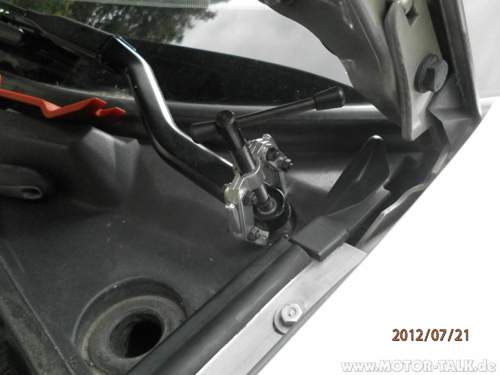

Hallo Leuts,
ich habe mich am Wochenende drangemacht das Regelventil (auf Verdacht) zu tauschen, da ich Wasserverbrauch feststellte. Ich hoffe, dass meine Doku / mein Erfahrungsbericht auch anderen helfen wird.
Gruß Bommel

Dein Wasserzeichen ist zwar fast ein Gemälde und der mittlere Halter vom Scheibenwischer ist nicht bei allen Typen geschraubt, aber sonst haste das wirklich schön gemacht.

Moin allerseits ! erstmal danke für die tolle Bildanleitung. Diese tolle Arbeit habe ich heute auch vollzogen ( bei 1° Aussenthemperatur) Der Ausbau funktioniert allerdings auch wenn man nur die Klappe vom Lüfter ausbaut. Ist zwar bissl umständlich , aber geht . Fazit : Alles wieder dicht und das nach 2 Std. Arbeit
