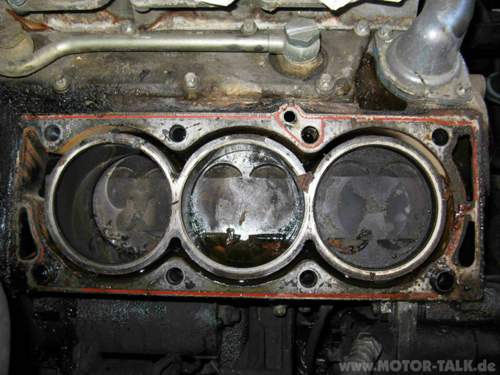

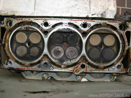

Hi
genau nach dieser Bilderstrecke arbeite ich ;-) anbei die fotos von den Ventilen
Bild 1 Zylinder 1 und die anderen zylinder bis auf nr3 sehen so aus.
Bild 2 und 3 sind die einlassventile von Zylinder 3.
Desweiteren hab ich soeine braune pampe in der nähe des Thermostatgehäuses und in der hinteren ecke vom zylinderkopf Bank1 gefunden. Siehe Bild 4 und 5.

Das auf dem Ventil sind Ölablagerungen von einer defekten Ventilschaftdichtung.
Braunepampe meisten Kühlwasser mit Öl.
Wie sieht dein Kühlwasserbehälter von innen aus? Ist da auch eine Braune brühe drin?
Dann kannst Du auch gleich den Öl-Kühler wechseln.
Das Wasserrohr bekommt man an bessern ab, nach den man den linken Zylinderkopf vorher abbaut dann hat man mehr Platz daran zukommen.

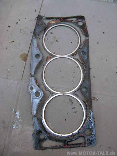

Oelkuehler
Wasserbruecke
Pampe
