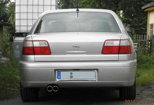

Hallo Gemeinde,
bin neuer wieder Besitzer eines Omega B. Der erste war ein neuer A Kombi 2.0 Sport vor vielen Monden. So im alten Jahrtausend.
Spurverbreiterung für Limo 2.5 V 6 170 PS Autom. Modell V 94 wird gesucht.
Jetzt einer von 02.1998 aus erster Rentner-Hand, anscheinend ohne Rost aber mit viel Ausstattung und absolutem Scheckheft. Möchte gerne eine moderate Spurverbreiterung einsetzen. Habe 205/65 15 Alus ab Werk drauf. Fotos kommen noch.
Soll keine Renner werden, nur ein echtes Spaßauto zum cruisen.
Wer kann mir helfen, die richtigen Materialien zu finden ??
Danke.
Haibarbeauto.
Es ist geschehen, ich bin unter die Walzenfahrer gegangen
Unverschämt breite Reifen montiert. Na, wenn das mal gut geht.
Mit der Haftung und mit dem niedrigen Querschnitt kann ich ja jetzt gegen jeden 0.8 1.0 1.2 1.4 1.6 1.8 Golf, Astra, Escort, und was da sonst noch so rumtobt, antreten.
So, Fotos unten anbei, also so richtig breiter sieht er nicht aus, aber mir gefallen die Sportfelgen.
Gruss
Haibarbeauto

Danke, werde ich mir näher ansehen, soll auch nicht so gewaltig werden, ein bischen mehr halt pro Seite 10 sind genug. ? Oder vielleicht doch 20 ? Na ja, habe ihn gerade vom Aufbereiter geholt, gugst du Fotos. Angeblich sollen die Domlager langsam fertig sein, was ist und kost sowas, hast du da Ahnung?

erst mal Willkommen zurück bei den Omegas
Mal ein paar Anmerkungen zum Thema Spurverbreiterung.
Ein V6 mit 170 PS kann durchaus auch breitere Reifen vertragen. Zum Beispiel 235/45 R17.
Diese müssten bei Dir schon eingetragen sein.
Dann erübrigt sich vielleicht die Frage nach einer Spurverbreiterung - oder auch nicht.
Viele fahren in Kombination der 235er Reifen auf der hinteren Achse eine moderate Spurverbreiterung um dem Nachlaufen nach Spurrillen, welches der Omega an den Tag legt, entgegenzuwirken.

mit 235er Schlappen sieht es schon ganz nett aus, und kraucht auch jeder Rille nach.. Soweit ich es in Erinnerung habe, dürften 20mm pro Seite noch machbar sein, ohne irgendwas machen zu müssen. Man muss halt gucken, das Sturz und Spur dann passen. Notfalls nochmal nachmessen lassen, weil der Omega auch hinten verstellbar ist. Hab hier in Schwerin durch Zufall eine kleine Werkstatt gefunden, die mich ohne mein Zutun über das Aufgeklärt hat. O-Ton: "Zuerst machen wir die Hinterachse. Dann gucken wir den Rest."

Der Omega hat riesen Radhäuser, da wirken selbst 235iger mickrig drin, um die Radhäuser richtig voll zu bekommen muss man Spurverbreiterungen/Tieferlegung fahren. Ohne Tieferlegung kann trotz Spurverbreiterung noch ne Sau durchs Radhaus springen und die 15 Zöller machen es nicht besser. Zum Spurrillennachlaufen bei Breitreifen, ist die Spur richtig auf die Bereifung eingestellt läuft da nichts nach, einziges Problem ist jemand zu finden der das Einstellen beherrscht. Was der Omega bei Breitreifen garnicht mag ist ein V-Profil.

Hallo Zenobia_V6
danke an dich und die Anderen . Ich möchte nicht auf dicke Hose machen, nur ein bischen kräftiger aussehen.
Daher werde ich die Spur nur um 10 oer 20mm hinten und vorne verbreitern, danach die Einstellung prüfen lassen, die Reifen/Felgen bleiben. Habe übrigens ein Treffen in Bochem gepostet im Treffen Fred.
