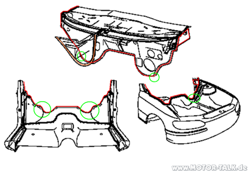

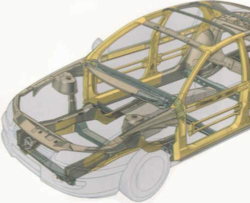

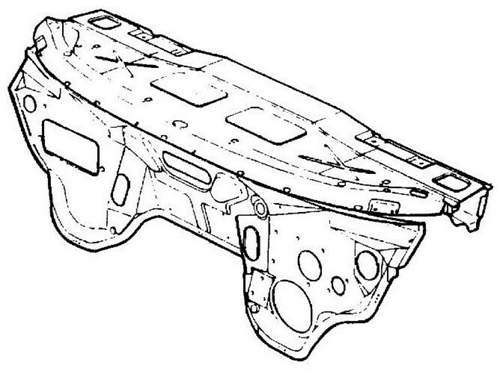

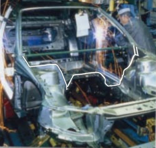

Es ist kein -nicht mal im entferntesten- tragendes Teil und in dem Bereich auch noch nicht mal direkt mit irgend einem tragenden Teil verbunden.
So ist es die schnellste, dauerhafteste, ungefährlichste und nachhaltigste Art, einen solchen Schaden zu beseitigen.
Da alles gut verklebt ist, wird in dem Bereich auch nie wieder Rost auftreten.
(Beim Schweißen in dem Bereich zerstörst du auch zwangsläufig die Rostvorsorge der tragenden Teile in der Nähe, an die du nur mit viel Aufwand herankommst und trotzdem nie wieder einen 100%tigen Rostschutz verwirklichen kannst.)
Der Renault Espace, selbst der Smart, alle zum großen Teil geklebt.
Es gibt heute keinen Hersteller mehr, der nicht auf die Vorteile der Verklebung von kritischen Blechen zurückgreift.
Habe bei vielen Wohnmobilen schon diverse Dinge in dieser Art ausgebessert (Da müßte nämlich sonst die Inneneinrichtung und die Isolierung demontiert werden) und die sind selbst nach gut 30 Jahren an den Stellen noch absolut rostfrei !!
Alle Dächer, komplette Auf- und Einbauten bei Womos, alles geklebt.
Reisebus Aufbauten, LKW Aufbauten, Hubschrauber, Flugzeuge, überall wird haufenweise geklebt.
Klebe-Verbindungen der heutigen Zeit sind dem schweißen in vielen Bereichen haushoch überlegen, sowohl von der Stabilität als auch vom Korossionsschutz dieser Verbindungen.
Gut 20%-30% der Nähte im Omega B sind übrigens geklebt und nicht geschweißt.
Heckklappen, Türen, Hauben, auch alles geklebt.
Auch die Stehwand zum Motorraum, die von der Windschutzscheibe bis unten auf die Bodengruppe und von der rechten bis zur linken A-Säule geht -und dort mörderische Verwindungskräfte aushalten muß-, ist komplett -also rings herum- geklebt und nur zur präzisen Montage mit zwei Schrauben an der A-Säule fixiert. Auch die Radläufe, ... verklebt !
Von wegen Kleben ist nichts,....;)
Den TüV intressiert das nicht im geringsten, da es weder ein tragendes Teil, noch ein sicherheitsrelevanter Bereich der Aufprallenergieabsorber ist.:)
