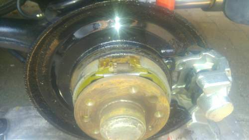

Da ich hierbei auf jeden Fall Hilfe brauche, mach ich ein eigenes Thema auf.
Ich versuche es bis zum 25. über die Bühne zu bekommen, damit er nach der Zulassung fahrbereit ist.
Ich hab mich jetzt schon ein bisschen eingelesen u.a. auch im TIS2000.
Da steht zig mal was von KM dies und KM das, was mich eher verunsichert hat.
Kann mir jemand am Anfang erstmal sagen welches "bezahlbare Werkzeug" ich brauche um die Radnabe und das Radlager rauszubekommen.
Blicke da noch nicht durch, wegen nem passenden Radlager Werkzeug, man wird ja von den Angeboten erschlagen und unterschiedlichen Maßen.
Ich hoffe das es nicht zu teuer ist.
Vielleicht ist ja ansonsten jemand bereit, mir gegen Bezahlung sein Radlager Werkzeug zu leihen.

Das müsste das richtige Radlager sein, oder?
https://www.ebay.de/.../161640465105?...
Am einfachsten ist es die Schwinge auszubauen und in ne Werke um die Ecke zu fahren um sich dort das Lager einpressen zu lassen. Meist reicht da ein Obolus für die Kaffeekasse
Hab hier eigentlich in den meisten Threads gelesen das der Aufwand den ganzen Schräglenker auszubauen aufwendiger ist (man müsste ja mehr abbauen, kucke es mir aber nachher mal an), als das Radlager im eingebauten Zustand zu wechseln.
Den möchte ich eigentlich drinne lassen.
Würde das warscheinlich so machen wie in Axcells Anleitung.
Ausser es gibt eine andere Möglichkeit.
Kann das Auto nur hinten aufbocken und der Platz ist auch eher beschränkt in der kleinen Garage.
Alternativ könnte ich es höchstens nach der Zulassung in ner Mietwerkstatt machen.
Traue es mir aber auch vorher in meiner Garage zu.
Brauch halt nur das richtige Werkzeug

Ich hatte vor ewigen Zeiten mal die Radlager mit Ausbau der Schwinge gewechselt. So trivial fand ich es nicht, da die Schraube für die Schwinge nach innen rauszuziehen war und dazu der ganze Rahmen rausmusste. Wenn man die Tonnenlager gleichzeitig wechselt, geht's aber...
Ich mach es jetzt eingebaut und mitlerweile auch relativ schnell.
Wichtig ist ein richtiger "Wichser" um die Nabe abzubekommen.
Dann noch einen Abzieher für's Lager.
Aus zwei defekten Radlagern habe ich mir zwei Scheiben zum einziehen gebastelt.
1,5 Lagerschalen haben genau die Tiefe, um die Nabe schraubend reinzuziehen.
Einfacher geht's dann auch noch, wenn man die Nabe über Nacht ins Einfach legt.

Hallo Hammer HWL,
Um einen vernünftigen radlagerwechsel durchzuführen brauchst du einen abzieher Satz den gibt es bei ebay kostet knapp 50 €.
Von vornherein sollte Gewalt nicht angewandt werden.
Mit dem Spindeln M12 x 1,5 kannst du die Nabe abdrücken.
Dazu muss natürlich vorher die antriebswelle von der Narbe getrennt werden und die Mutter entfernt.
Dazu musst du entsprechend die Narbe gegenhalten da die Mutter mit einem recht hohen Drehmoment 300 newtonmeter befestigt ist.
Man sollte sich also vorher überlegen wie der ganze Aufbau der hinterachse speziell der Radlager Bereich ist und ob man dem ganzen technisch gewachsen ist.
Empfehlenswert ist das ganze auf einer Bühne zu machen und man braucht am besten auch eine zweite Person zum gegenhalten beim öffnen und Schließen der Mutter aufgrund des hohen Drehmoments.
Es gibt im Internet auch sehr detaillierten Angaben als Auszug aus dem Opel reparaturhandbuch einfach mal ausgiebig suchen habe jetzt leider nicht die Zeit dir das alles rauszusuchen.
Bei gewissenhafte arbeitsweise sollte man pro Seite mit 5 Stunden rechnen !!!

Hier mal ein Link zu den Werkzeugvarianten im Selbstbau... https://www.motor-talk.de/.../...iehwerkzeug-radnabe-t5289534.html?...
Raus ist das geringere Problem. Reinziehen ist dann die Kunst..
Ja, hab schon gesehen das es mit dieser selbstbau Variante besser geht.
Versuche gerade jemanden zu finden, der es mir leihen könnte.
Mache es zwar zu Zweit, da sich jenand als Unterstützung gemeldet hat, aber mit dem Selbstbau Werkzeug wäre natürlich noch besser.
Hab die Möglichkeit nicht es vernünftig selbst nach zu bauen.
Natürlich bezahle ich dann Versandkosten und nen Obulus oben druff
