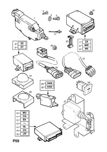

Also eigentlich brauche ich nur die Zv, dazu muss ich aber auch wissen wo die ist damit ich sie woanders anklemmen kann, sollte es etwas anderes sein.
Wobei die Zv schon mein usual suspect ist...
am 2. Oktober 2022 um 19:13
Wenn die ZV spinnt, ist auch nicht ausgeschlossen, das da der Hund begraben ist. Ich kann nur Vermuten, das dieses Steuergerät irgendwo in den Fußräumen vorne sitzt aber andere Bereiche sind da auch nicht ausgeschlossen.

Also Strom ueber die Tür Mechanik kann ich glaube ich ausschließen, das waere deutlich mehr Verbrauch und die fb wuerde dann normal funktionieren.
Das ist vermutlich irgendwas Zv Steuergerät oder Empfänger.
ZV sitzt wie bei allen Omega B v.r. Fußraum BFS unter der schwarzen Verkleidung an der A-Säule.
Sollte, könnte, müßte, würde, sind beim Omega B keine guten Angaben zum Bj. Dazu gab es zu viele Änderungen in den Baureihen. Grade die ZV, WFS und DWA sowie deren unterschiedlichen Verdrahtungen wurden in dem Modelljahren 93-96 drei mal geändert und es gab noch ein breites Spektrum an Auswahlmöglichkeiten, mit, ohne dieses und das. Es gab die ersten Modelle in allen nur erdenklichen Ausstattungsvarianten und zudem auch mit diversen entsprechend unterschiedlichen Kabelsätzen. Vorrüstungen waren damals kaum üblich. Ab Ende Mj. 95 gab es zu dem noch die parallel doppelte Verdrahtung für IR und für die Funk-ZV die teilw. doppelt vorhanden war.
Welcher Kennbuchstabe verbirgt sich in deiner VIN (FIN) Fahrgestellnummer.
Hatten es auch schon oft genug, das Leute uns hier das ABE Datum als EZ. angaben.
Genaueste Infos zum FZ selbst, sind hier das "A" & "O" das darüber entscheiden kann, ob man das halbe Auto sinnfrei zerlegt, oder direkt auf den Fehler zusteuern und ihn gleich finden könnte.
ZV DWA WFS Mj.94-95

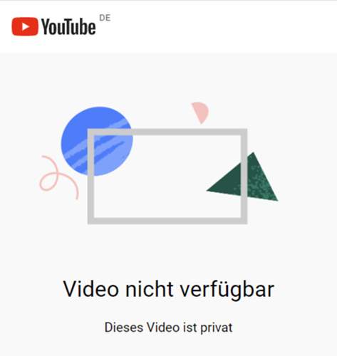

Habe heute festgestellt das die FB unterschiedlich Blinken
https://youtu.be/dxC4PssBbCI
Die mit dem Schlüssel will nicht mehr. :(
Fahrzeug ist ausser Reichweite und Batterie abgeklemmt.
Irgendwelche Ideen zu ZV und FB?
Dann hast du wirklich einen der ersten Omega B nach 8/93
Bis 8/93 ist der A gebaut worden.
Video ist nicht freigegeben

Das Video wird anscheinend erst morgen veröffentlicht, keine Ahnung wie ich das ändern kann
