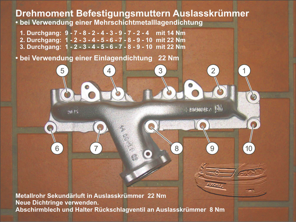

hallo, hat jemand noch einen tip, erst dachte ich der Abgaskrümmer wäre undicht/gerissen, daraufhin habe ich im Zubehör einen Abgaskrümmer der Fa. Twin Tec gekauft und eingebaut. Das set bestand aus Abgaskrümmer, beide Dichtungen und Stehbolzen, alles erneuert. Drei Wochen später im Kaltstart der typische "Sound" wieder da, habe daraufhin beim freundlichen beide Orig. dichtungen gekauft und eingebaut, kontrolliert das die Stehbolzen auch fest sind und auch am krümmer nichts auffälliges entdeckt. drei tage später bläst er wieder raus, was kann ich machen?

Vielleicht wurden die Muttern an deinem Krümmer mit dem falschen Drehmoment angezogen? Die richtigen Drehmomente gibts hier (Danke an Axcell)

du solltest den krümmer evtl vor der erneuten montage plan schleifen lassen. übrigens hat, laut aussage meines FOH's ein riss keinen einfluss auf die dichtheit des abgassystems. idR ist der krümmer verzogen. mit neuen dichtungen hast du das kurzzeitig ausgleichen können aber dichtungen "setzten" sich mit der zeit, was auch der grund dafür ist, weshalb man immer neue verwenden soll und nachdem das geschah ist eben wieder ein stück undicht...
abhilfe schafft wirklich nur das planschleifen, ich hab damit seit ca 12000 km ruhe. allerdings ist auch das nur ein "zeitspiel" laut FOH wird spätestens nach 30k km wieder eine undichtigkeit auftreten. einzige wirkliche abhilfe schafft hier wohl ein, leider recht teurer, fächerkrümmer. wenn meiner aber das nächste ma undicht wird kommt son fächerkrümmer rein und dann is hoffentlich endgültig ruhe

G.v.O hatte insgesamt fünf Versuche, 1. neuer Krümmer, 2. gut gebrauchter mit Planschleifen, 3. neuer Zylinderkopf mit neuen Krümmer, 4. gut gebrauchter Krümmer mit Planschleifen. Mir reicht es und wechselte den FOH. "Der neue" hatt
die originalen 8er Stehbolzen im Zylinderkopf gegen 10er ausgetausch und einen gut gebrauchten plan geschliffenen Krümmer montiert. Das war etwa vor einen Jahr, bis jetzt keinerlei Probleme ich hoffe das es so bleibt!!!

Aber aus den diversen Erfahrungsberichten weiß man, dass nur auf Dauer ein Fächerkrümmer Abhilfe schafft. O.K., der ist erstmal teuer, aber nach dem dritten verzogenen und gerissenen Krümmer inkl. abgerissenen Stehbolzen, hat man die kosten für den Fächer wieder drinne...
