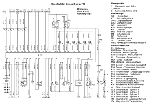

ich war gerade mal beim Auto und habe es nochmal überprüft. Mein Vater hat den Zündschlüssel gedreht bis die Lämpchen im Cockpit leuchteten und ich habe hinten am Tank gehorcht. Es war nichts zu hören.
Da diese Sache mit dem Einspritzventil Nr. 2 auch noch da ist vermute ich, dass das Motorsteuergerät einen Fehler hat. Ist zwar ein selten auftretender Defekt, aber für mich momentan die einzig sinnvolle Erklärung.
Denn das MSG speichert soweit ich weiss Fehler an den Einspritzventilen (misst den Widerstand etc.). Tut es aber nicht, obwohl es im Leerlauf nicht läuft. Einspritzventil manuell angesteuert funktioniert.
Benzinpumpe läuft bei Zündung nicht, im Fahrbetrieb schon.
Schon komisch alles.
Wenn die Sache mit dem Ventil nicht wäre, würde ich die Benzinpumpe mal tauschen. :-/

Die Pumpe läuft hörbar, aber erst wenn gestartet wird oder der Motor läuft.
(Schutzbedingung bei einem Unfall)

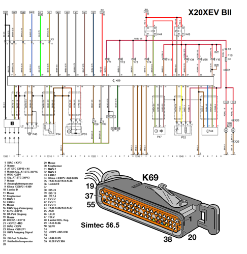

Meiner der gleiche, X20 XEV, spinnt auch grade gewaltig denk die Benzinpumpe ist es er hat ca 240Tkm runter
vorher war 3x der Nockenwellensensor dafür verantwortlich aber da fährt er noch bis ca.4000U/min im Notlauf!
Jetzt kann ich Orgeln und nix geht im Vorfeld hab ich den Benzin Tank geschüttelt bzw. gepocht den 4 Poligen Stecker ab gemacht Nachgemessen Werte OK wieder drauf gemacht Lief wieder bis Jetzt Mau !:-(
