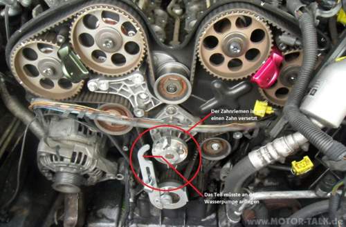

Der Kraftstoffdruck im Betrieb ist natürlich auch von Relevanz (KSP+Filter+Druckregler). Wenn Du größere Felgen und/oder breitere Reifen fährst, könnte das auch ein Grund sein.
Würden bei Zahnriemen wechsel auch die Steuerzeiten richtig eingestellt?
Da kommt es oft vor das man dien Riemen um 1 Zahn auf der KW versetzt oder die Steuerzeiten nicht richtig über die WaPu einstellt.
Themenstarteram 9. November 2016 um 11:20
Also ich denke wenn ich den um 1 Zahn versetzt hätte, hätte ich entweder eine Fehlermeldung oder gar aufgesetzt?
Nein. Einfach nur keinen guten Drehmomentverlauf, weil er sich selbst ausbremst.
@Frank_Wilkop schrieb am 9. November 2016 um 12:20:14 Uhr:
@berlin-paul schrieb am 9. November 2016 um 12:33:38 Uhr:
Da hat Paul recht.
Bei meinem V6 waren es gute 1-2 Zähne auf der KW.
S.Bild
Und man hat es nur durch einen schlechten Motorlauf im Standgas gemerkt.
