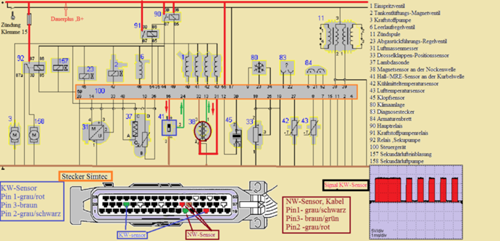

Hallo
zur info. Hatte den def. pkw meines Sohnes auf nem hänger berg auf fahrt , da ging bei der OMI die MKL an.
zuhase angekommen , fehler ausgelesen P0335 KWS, Getauscht gegen einen Neuen Hella sensor
6PU 009.163.831 dachte das müste es wol sein denkste!!!
Der wagen Sprinkt wol an aber....... WIE MKL leuchtet immer noch, habe schon die spannungen gemessen
alles ok, ohne nws läuft er nicht. Mit und Ohne KWS Keine änderung. (Kabel OK ; Spannungen OK aber er will eifach nicht, hab ich was übersehen ?????? mein omi ist doch kein (BMW) Bring Mich Werkstatt Hat noch jemand einen Tip was ich noch machen kann ohne 1000 teile auf verdacht zu tauschen.
vielen dank für euere mühe. 73 Holger

Prüfliste C 24 Simtec 56.5
ich nutze übrigens kein TIS !
wenn man so einen KW-Sensor bei der Simtec 56.5 testet ,muß man doch erstmal
wissen ob der Sensor ein Signal liefern kann !
auf einem Pin muß bei abgezogenem Stecker des KWS Batteriespannung anliegen,
11 - 14 V gegen Batteriemasse messen !
auf einem Pin muß bei abgezogenem Stecker des KWS eine Masse sein,
gegen Batteriemasse messen,0 V !
danach im Stecker messen ob diese 11-14 V anliegen !
der übrige Pin bringt das Signal zum MSTG .
ergo Stecker wieder anstecken und
mit einer Nadelsonde den übriggebliebenen dritten Pin anzapfen !
danach den Motor langsam mit der Hand in Drehrichtung drehen und
das Mulltimeter beobachten .
da das Signal eine Rechteckform hat müssen nun 0-12 V wechselnd auf dem
Multimeter als Signal zu sehen sein !
bei 58 Zähnen/Lücken im Polrad pro Motorumdrehung wird doch wohl etwas Passieren !

normal soll da mehr kommen,wie die 120 Grad vor OT ,
ergo die große Lücke im Polrad (die fehenden 2 Zähne )-
mit einem Oszi wäre das Signal wie im Bild.
was kommt den bei Anlasserdrehazhl für eine Frequenz da raus ,
wenn es das Multi macht !
evtl mal die Kabel vom Stecker des KW-Sensors zum Stecker des MSTG durchmessen .
mfg
Simtec-56-5-mstg

ES lag Nur an 1mm der sensror war nicht richtig drinn, Aber einen blöderen punkt konnte man sich woll nicht aussuchen!!!!!!
meine frau hat in dann richtig eingesetzt (hat Kleinere Hände).
Jetzt Läuft er wieder ........ HURA !!!!!!!!
