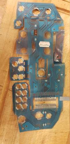

Hallo Leute,
hat einer so was schon erlebet? Ich als gelernter Mechaniker und Alt-Opelschrauber noch nicht.
also beim Starten meines Omis habe ich einen niedrigen Ladestrom 12,6 V bis 13,2 V wohlgemerkt bei Leerlaufdrehzahl.
Wenn ich diverse Verbraucher bei Leerlaufdrehzahl einschalte, müßte normalerweiße ein erhöhter Ladestrom vorhanden sein. Dem ist bei meinem aber nicht so. Erst wenn ich die Drehzahl kurz mal auf 2000 - 3000 Touren erhöhe dann habe ich den erhöhten Ladestrom auch im Leerlauf.
Mein Gedanke ist das der Regler ne Macke hat, aber eigentlich denke ich auch entweder er funktioniert oder er ist hin.
Wenn ihr eine Idee habt, was defekt ist oder wo sonst der Fehler liegen könnte, wär mir sehr hilfreich.
Schöne Grüße aus dem Allgäu
Nik

Meines Erachtens nach, ein völlig normales Verhalten. Der Generator muss erstmal auf "Drehzahl gebracht werden" um die volle Leistung zu erzielen.
Da wird die Erregung nicht hinhauen ab 2000U/min macht das die Remanenz des Rotors von selbst.
Entweder Regler defekt, Kohlen runter, Klemme 61 (weiß/blau) schlechten Kontakt,  oder deine Leiterbahnfolie am Tacho hat sich mal Stellenweise in Rauch aufgelöst.
Da du zur Batteriespannung nichts geschrieben hast , will ichs wenigstens erwähnen .
Zuerst Batteriespannung dann Ladespannung mit verschiedenen Drehzahlen und diese dann auch zum Schluß direkt an der LM messen .
Bei elektrischen Problemen gerade bei Unterspannungen , macht man eigentlich zuerst das einfachste .
Batterie ans Ladegerät .
Bringt das keine Besserung würde ich den Weg von Kurt gehen .
Klingt zwar Laienhaft , aber zu verlieren hat man nichts indem man mal die Batterie zum Test an ein Ladegerät hängt ,
und obendrein noch fast kostenlos .

Die Batteriespannung vor dem Starten liegt bei 12,4 V, nach dem Starten wie schon geschrieben im Leerlauf bei ca. 12,6 V bis 13,2 V, und geht auch mit mehr Verbraucher auch runter, erst wenn ich die Drehzahl kurz erhöhe dann geht die Batteriespannung auf 14 V bis 14,3 V. Gemessen an der Batterie.
Das die Batterie nicht mehr die beste ist dachte ich mir auch schon aber was hat das mit der Lima bzw. Ladestrom zu tun.
An Kurtberlin: was hat das mit der Leiterbahnfolie am Tacho zu tun die Ladekontrolllampe funktioniert eigentlich ganz normal, und eine Voltanzeige im Tacho oder am Bordcomputer habe ich nicht.
Schöne Grüße Nik
Wenn die Lima mal Überspannug lieferte, brennt dir hinter dem Tacho auf der Folie der Parallelwiderstand zu Kontrollampe oder eine zu ihm führende Leiterbahn durch.
Die Lampe mit dem Parallelwiderstand zusammen sorgen erst für den richtigen Erregerstrom.
Ein Bauteil alleine ist nur zur Noterregung fähig. (Halber Erregerstrom)
90% der schlecht/unzureichend geladenen Batterien rühren von korrossionsbedingten Übergangswiderständen in den Kabelverquetschungen der Polklemmen her.
Mess dazu mal die Ladespannung, indem du direkt in die Kabel vor den Polklemmen piekst.
Dann doch lieber Fremd-Erregung als Not-Erregung!:D:D

Hallo Kurtberlin,
Du hattest recht. Zum einen hat sich die Leiterbahnfolie am Tacho Stellenweise in Rauch aufgelöst und dem Parallelwiderstand zur Kontrolllampe ist auch etwas zu heiß geworden.
Nun lassen sich die Farben zur Bestimmung leider nicht mehr sonderlich gut erkennen, sämtliche Bilder was ich so gefunden habe waren mit meiner Leiterbahnfolie bzw. Parallelwiderstand nicht identisch.
Mein Ommi ist EZ 12.1997 und auf der Leiterbahnfolie steht VDO 88481706 drauf, kann mir einer den genauen Wert mitteilen, damit ich den Wiederstand austauschen kann
Vielen Dank im vorraus, schöne Grüße Nik
Hier hast du ne 98ger Folie für deinen Zweck mal genauer aufgelöst.
Folie Mj.98 Benziner Blau oben

Die Leiterbahn der Ladekontrolle haut es gewöhnlich dadurch weg, dass die Lima wegen eines Diodenfehlers eine zu hohe Spannungsspitze rausgibt. War schon richtig die Lima zu tauschen. Viel weniger als 13,6V mit Last sollte am Akku bei laufendem Motor aber nicht sein.

Da ist beim Ommi keine gesonderte Ladesteuerung verbaut. Es ist ein Mindeststromfluß durch den Läuferkreis erforderlich. Der kommt anfangs von der Kontrollleuchte(neinheit).
Lima hatte ich kürzlich auch am Wickel. Hella aus China neu für 80,- € inkl. Versand.
Die Ladekontrolle ist zum aller größten Teil eben nur, was der Name auch aussagt, nur eine Ladekontrolle.
Sicher wird die Spannung, über den Regler, zum Massepunkt der Ankerwicklung auch eine Sicherheits-Initialisierung des Ladevorgangs einleiten. Das ist aber meist nicht immer von Nöten. Aber ist eben eine Funktion die auch genau so gewollt ist.
Wenn nämlich der Anker die Remanenz bedingten magnetischen Eigenschaften verliert, also völlig unmagnetisch wird, wird darüber eine ganz geringe Vormagnetisierung in der Ankerwicklung erzeugt, die ausreicht ein geringes Magnetfeld aufzubauen, um dann eine, wenn auch geringe Spannung in die Ständerwicklungen zu induzieren. Diese dann da erzeugte Spannung ist sehr niederohmig, sie wird gleich auch der Ankerwicklung zugeführt, so das sich eine normale Magnetisierung zwischen Anker- und Ständerwicklungen entwickelt.
