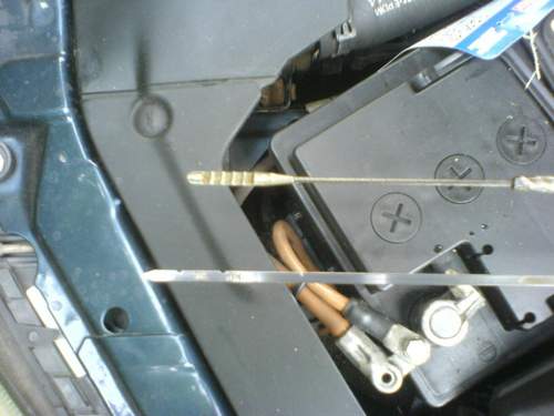

Nun muss ich euch mal diese Frage stellen. Ich weis das es beim Omega b eine Einteilige und Zweiteilige ÖLwanne gibt. Hängt mit dem Bj zusammen. Alles schön und gut..... Allerdings fahren meine Frau und ich einen Omega b von Bj99. Sie hat den Kombi und ich die Limo. Von der Austattung sind wir absolut Identisch. Sie hat nur keine Xenon. Beide Schalter und beide X20xev Motoren.
Auch die Ölwanne ist gleich.
Nur warum muss ich beim Ölwechsel +Filter bei ihr 5, 2l rein kippen, wärend es bei mir gerade mal so 4- 4.1l sind. Gleiche Position bei Öl ablassen und beim Füllen.
Hatte den Peilstab in verdacht, das der vielleicht von einem anderen ist und somit zu kurz.
Aber nein, die sind gleich.
Was kann der Grund sein?

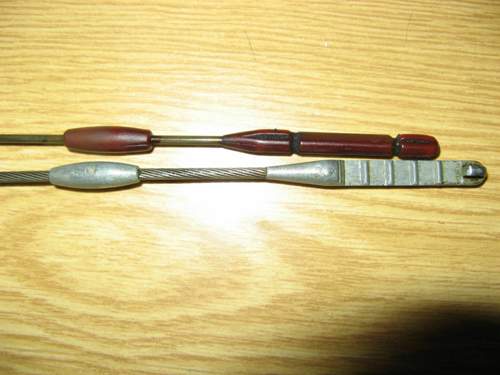

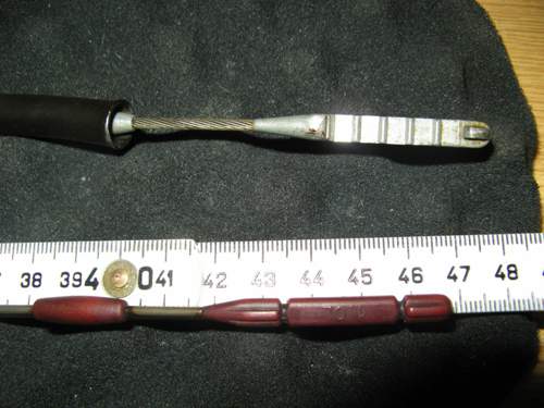

Des weiteren gibt es wie schon vermutet ja diverse unterschiedliche Ölpeilstäbe und auch unterschiedlich lange Ölpeilstab-Führungsrohre.
Ölpeilstäbe brechen ja auch gerne mal am Griff ab und vielleicht hat dann jemand der Vorgänger einen vom Schrott geholt. Vermeintlich gleich aussehend, aber doch unterschiedlich lang.

Beim Y/Z22XE ist aber der Peilstab eine Stahlseele mit Druckgus Messkörper und er ist auch länger als die Peilstab-Variate beim X20XEV.
