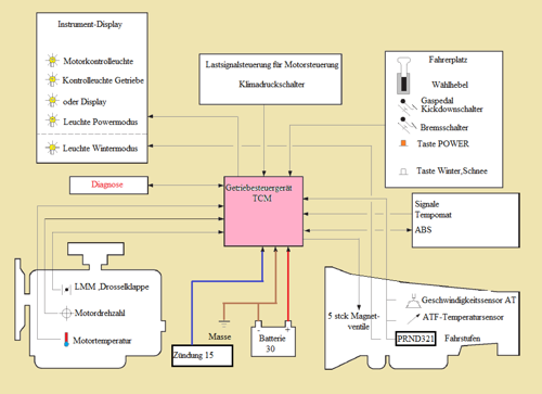

Das Problem wird elektrisch gesehen,
wohl nicht das AT sein .
das was wo anders Funktioniert und
mit einer Testfahrt vor dem Ausbau des AT auf ordentliche Funktion geprüft wird ist schon einmal richtig.
evtl das Steuergerät TCM ne Macke oder in der Peripherie von MSTG stimmt etwas nicht.
das MSTG bekommt Daten
von 3 Temperaturgebern ,
einmal Wasser,
einmal Einspritzpumpe
und einmal Luft .
Wasser ist immer der Maßgebende für die Wandler und Drucksteuerung im AT,
neben dem Öltemperatursensor im AT !
spinnt der Öltemperatur Sensor im AT Rum,
werden gewisse Schutzfunktionen vom TCM gesteuert um die Öltemperatur im AT zu senken,
ohne vorliegende Daten dieses Öltemperatur Sensor.
Warum soll es bei fehlerhaften Daten vom Motor Kühlmitteltemperatursensor nicht ähnlich sein !
ich werde Mal meinen eigenen Schaltplan mit den Bauteilbezeichnugen von Opel versehen und
dann später einstellen.
evtl ist es Mal besser mit Pin 6 und Masse-Büroklammer das MSTG auszublinken !
Mfg

Schaltplan-x25dt
