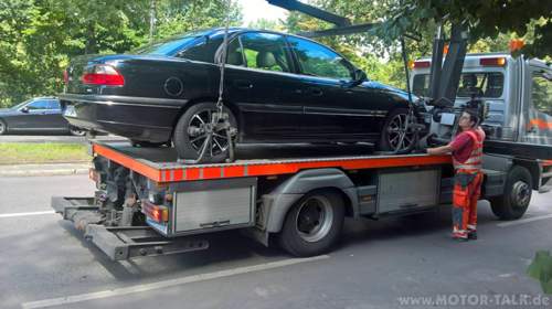

Tja liebe Gemeinde......mich hat es erwischt.
Vorgestern fiel zunächst sporadisch ein Zylinder immer mal wieder weg.....dachte ok, Zeit für neue Kerzen, Kabel und Zündmodul.
Dann gestern der Gau:
Zuerst kam die Kühlwasserwarnung. Behälter leer. Ich aufgefüllt und nach einem Kilometer wieder leer. Kein Leck zu sehen, Qualm kann zunächst auch nicht aus dem Auspuff.
Dann aber doch massiver weißer Qualm hinten raus, nachdem ich nochmal nachgefüllt hatte. Motorlampe kam. Wasser wieder weg und ein Topf definitiv ausgefallen.
Ich hoffe es ist die ZKD und nicht ein gerissener Kopf. Auf die ZKD hab ich nämlich noch Garantie, Kopf wär schon übel. Erst mal inne Klinik geschleppt, die schauen nächste Woche rein.
Oder kommt da auch noch was anderes in Betracht?
