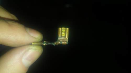

hab sogar noch nen Bild von so nem ausgelutschtem und dadurch auf Dauer völlig überhitztem Stecker.
Direkt abknipsen den Müll und neu machen

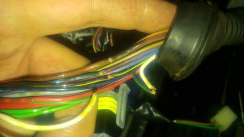

Mal 2 Bilder der über 20Jahre alten Kabel in "jedem Omega".
Die sind alle mehr oder weniger so, deshalb sollte man auf Nummer sicher gehen und die Kabel besser absichern, indem man dafür sorgt das die Sicherungen schneller ansprechen.
