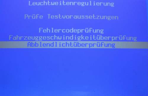

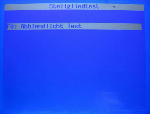

Man hat da zwar noch so Einstellschrauben dran, aber man sollte das beim FOH mit dem TECH 2 über elektronischen Wege machen lassen, da sonst die automatische Leuchtweitenregulierung Probleme macht.

Tech 2 ist nur für den Nullabgleich. Wie bei mir nach Tieferlegung(Sommer 2004)beim FOH. Im Dez. 04 war ich nochmal da. Nachstellen beider Seiten (waren zu tief) über die normalen Einstellschrauben.
Als ich nachfragte Tech2 Tieferlegung sagte der FOH
-Tech2 -Nullabgleich
-Einstellen / Nachstellen über Einstellschrauben.
Beim einstellen war ich mit in der Werkstatt. Jetzt hab ich super Licht.
genau so ists,
Nullabgleich = justieren mit Tech 2
Einstellen = Stellschrauben

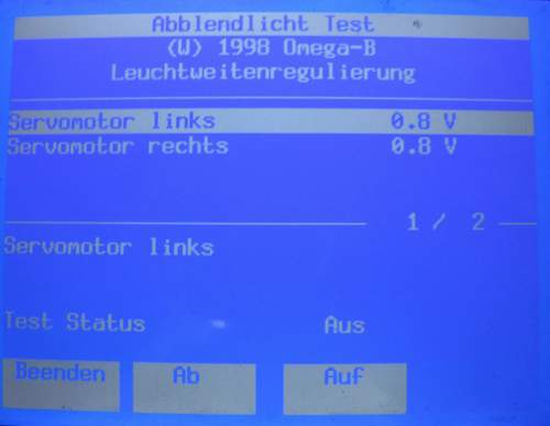

Hallo Salamander, habe auch Probleme mit Xenon gehabt war auch zu tief. Bei mir hat aber zusätzlich die Check Control geleutet. Habe Fehler ausmessen lassen bei freier Werkstatt, weil FOH gesagt hat Zitat:"Da ist was am Xenon kaputt koste 300,-€"! Problem gefunden für 35,-€ ausmessen (bei FOH 50,-€)! Sensor an Voderachse war ausgehängt warscheinlich über Wiese gefahren hat sich was verfangen! Jetzt wieder alles OK! Das mit dem nach 7-8 oder 10m (wie Du es so schon gesagt hast) Dunkel ist glaub ich normal die Xenonlichter haben eine scharfe Abgrenzung die laufen nicht so aus wie normale Scheinwerfer!

Ich habe auch ein Problem mit den Xenon Scheinwerfer.
Habe den Wagen ja schon eine weile genaugenommen sind es 7 Monate :=)
Anfangs war ich sehr zu frieden mit den Omega und deren Xenonscheinwerfer .
Jetzt wohne ich auf den Land in Ostfriesland und muss sagen mir ist aufgefallen das der Linke Scheinwerfer irgentwie zu hoch ist.
Habe schon viel probiert habe mir die Achsen Sensoren angeschaut ob die Stecker drauf sind habe diese auch gereinigt und probiert hat leider nix gebracht. :=(
Bei meine Opel Omega B ist es auch immer so gewesen das wenn ich erst das Licht einschalte und dann die Zünden hat man im Lichtpegelgesehen das die Scheinwerfer Reagiert haben aber das machen sie jetzt nicht anfangs haben sie es gemacht .
Was könnte die Ursache sein ???
Habe auch probiert am Auto zu wackeln wegen last wechsel und habe im Kofferraum gewicht reingelegt die Scheinwerfer sind gleich geblieben .
Muss ich jetzt wirklich zum FOH um das einstellen zu lassen ..??
