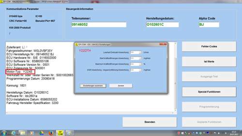

Hi Chris,
den Selbsttest in den Einstellungen besteht er und meldet sich mit Firmware Version xyz? Wenn ja, stell mal die Timings in den Einstellungen (der Button dafür ist nur unter Win XP / 7 da, unter 10 fehlt er) so ein wie auf dem Bild.
Gruß, Thomas
Ich prüfe das mal.
Okay, die timings haben wir gefunden, und nach dem Bild eingestellt. Keine Veränderung, er will das ECU initialisieren, findet dann aber nix. "no reply".
Und der Selbsttest in den Einstellungen? Wird das Gerät gefunden und mit Firmwareversion angezeigt? Oft hängt es auch am Treiber..
