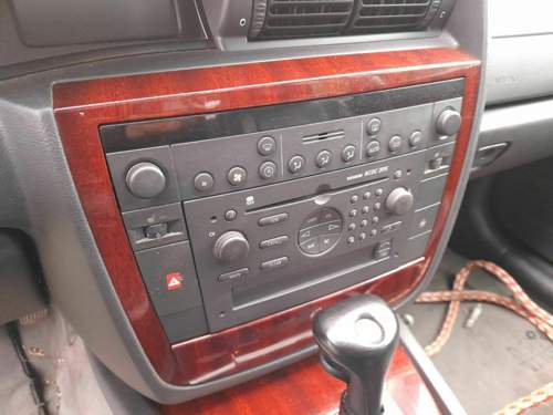

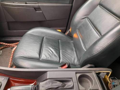

Habe ein Opel Omega B Caravan Bj 03
2,5 dti normale ausstattung also standart ,nun habe ich die möglichkeit ein Opel Omega B Caravan Bj 2,5 DTI
Design Edition in
Z20R mit viel Ausstattung wie Navigation groses Radio und Bose ,grüne ledersitze usw . Für 400 Euro mit papiere usw
Jetzt das aber ,der omega soll an der aufhängung an der hinterachse sehr rostig sein das er nicht mehr durch den tüv gekommen ist ,
Meine frage ist kann ich das radio und navi usw einfach in meinen omega pflanzen oder lohnt sich das den anderen zu schweisen und zurecht zu machen?

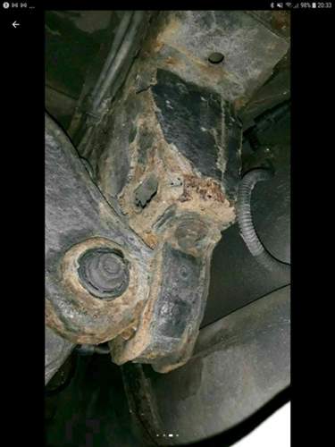

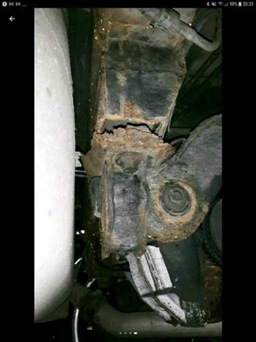

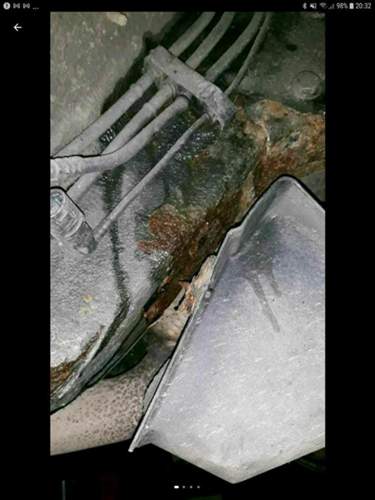

Themenstarteram 6. Januar 2021 um 16:19
Hallo ja das würde ich gerne machen aber der andere omega steht 3,5 std weit weg von mir und habe schon um fotos gebeten ,hab auch schon welche bekommen aber nichts aussagekräftiges, ich habe erst nur diese bilder
Gruß Thorsten
+2
Auch wenn es weit weg ist (hast ja wenigstens nen Diesel) würde ich auch bei 400,-€ hin fahren und erst nach selber schauen entscheiden, ob ich das Auto kaufe. An Hand von Bildern zu entscheiden ist eh immer schwierig. Auf der anderen Seite kann man den Verkäufer vielleicht auch noch etwas runter handeln.
Für 300-400,-€ bekommst dann zumindest die besage Innenausstattung und hast auch sonst noch bestimmt einiges an brauchbaren Teilen. Das muss man auch sehen. Grad die Diesel sind ja nicht so häufig und wenn was kaputt geht ist es meist recht teuer.

Das sind die fotos vom anderen omega ,ist das zu beheben und was würde das evtl kosten ?
Gruß Thorsten
Da sind die Aufnahmen für die V-Lager des Diffis durchgegammelt / ausgerissen und der Längsträger vorne ist auch am Ende. Wenn Du das nicht selbst oder mit einem Kumpel richten kannst, ist das regulär nicht mehr sinnvoll den zurecht zu machen.
Lasse die Finger weg vom Fahrzeug.
Du lebst dann bedeutend ruhiger!
Ich denke auch mal, da ist mit realistischem Aufwand und gesundem Menschenverstand nichts mehr zu retten.
Der Hobel ist durch!
Bei den Preisen für gebrauchte Omega B lohnt eigentlich fast nie eine Rostinstandsetzung, da es auch noch genug Rostfreie zum kleinen Geld zu kaufen gibt.
Man braucht halt nur ein wenig Geduld, muß bereit sein sich viele mit gewünschter Ausstattung und Motorisierung anzuschauen und muß dabei ein wirklich waches Auge haben.
Den kann man nur noch schlachten.
Musst Du halt entscheiden, was Dir die Ausstattung und die anderen vielleicht noch brauchbaren Teile wert sind. Sicherlich werden die Teile einzeln immer mit mehr gehandelt, als wenn man so ein Auto im Ganzen kauft. Ich würde für den maximal 200,-€ geben.
sieht schlimmer aus, als meiner, den ich geschlachtet hab. selbst was dran zu machne, wenn du das nicht hundertprozentig kannst, is sinnlos. bekommst nie tüv. das sind ausschlaggebende tragende rahmenteile.
schlachten is sinnvoller. der motor bringt geld + alles andere in teilen...
