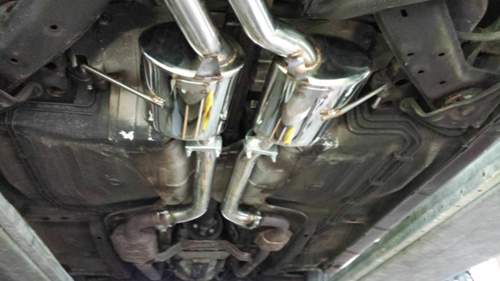

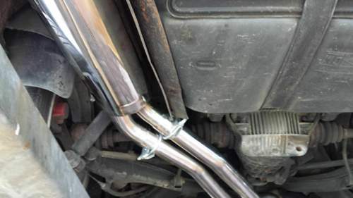

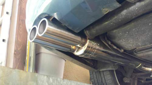

Ich habe die TA-Techniks und sie passte perfekt, 30 min Einbau, ist schon ca. 6 Monate drunter und klingt super dumpf.
Wenn man in der Schubabschaltung leicht gas gibt, knallt und blubbert er auch.
Und bei dem Preis top
https://www.youtube.com/watch?v=mjOOnoyTwOg&feature=share
schau mal hier, da habe ich berichtet:
https://www.motor-talk.de/.../...ahl-sportauspuff-anlage-t5942638.html
20170705-152844
20170705-152850
20170706-165820
+2
