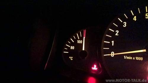

Leute ich glaube der Kopfschaden ist sicher. Habe seit Samstag 1 Liter Wasser nachkippen müssen. Der Kühlerventilator läuft ununterbrochen und unterm Auto hängt kein Tropfen. Der wird das Wasser mit verbrennen und beim Startverhalten Kurts Ausführungen entsprechen. Ich geh am Stock -.-

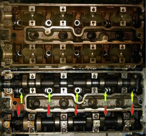

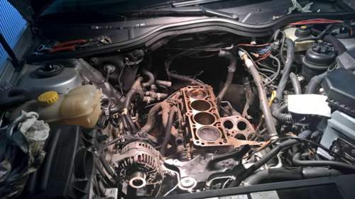

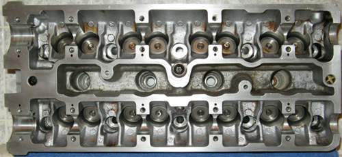

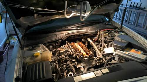

Vielleicht schraube ich selber. Brauche ich nur die Kopfdichtung und Ventildeckeldichtung neu oder geht noch mehr in den Sack wenn ich den Kram auseinanderschraube?
Dichtungen für Ansaugkrümmer und Abgaskrümmer. Ein paar neue Stehbolzen und Kurt's Album zum geliebten Krümmerthema. Mit etwas Pech auch was zum Ausbohren eines abgerissenen Stehbolzens. Evtl. einen Abgaskrümmer. Sicher auch eine neue VDD. Die Zylinderkopfschrauben sind Dehnschrauben und sollten daher ersetzt werden (manche nehmen die auch zwei mal ... wenn's gut geht).
