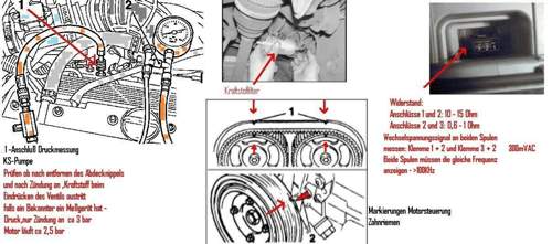

falls die Markierungen oben am Ventildeckel und auf den NW-Rädern sich nicht decken ,
bekommt man die Fehlstellung der NW-Räder oben nur mit dem verdrehen der WAPU weg,
da die WAPU exentrisch gelagert ist !
verdreht man die WAPU bei eingestelltem Zahnriemen kann man die Markierungen
absolut auf den Punkt bringen (meist ein halber bis ganzer Zahn versatz),
wobei bei diesem Motor es noch eine Markierung gibt .
genau in der Mitte der NW-Räder gibt es noch 2 Striche
die sich genau gegenüber stehen müssen.
dabei liegt sich ein ganzer Zahn und ein halber Zahn der NW-Räder genau gegenüber
mit den Strichen , Bild !
das ist die Markierung die in keinem Lehrbuch steht und für Feinmotoriker wichtig ist !

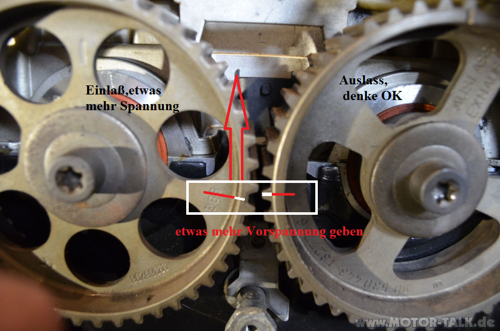

Danke Rosi für die hilfreichen Tipps, ich habe mein bestes gegeben, schau mal in die Bilder und beurteile...
(habe auch drauf geachtet das ein Zahn ungefähr auf einen halben trifft)
Ich habe die Räder mithilfe eines T50 Bits und Ratsche verstellt, muss ich ich mir jetzt iwie sorgen machen das die Nockenräder gut sitzen und nicht in sich zusammenfallen, wie es gewöhnlich der Fall ist?
evtl. Nockenwellenblöcke zu fest oder so (habe sie mit 8NM angezogen).
Wenns noch nicht ganz optimal genug ist ruhig anmerken
