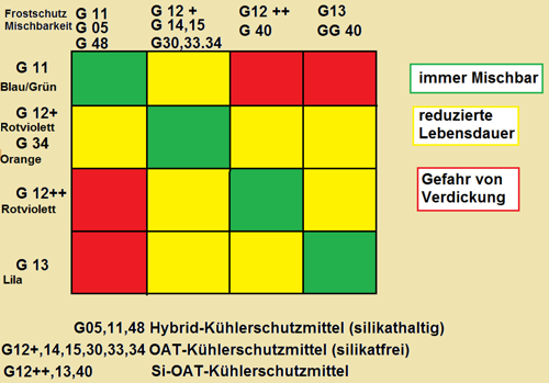

Aber darum geht es mir nicht, sondern bekanntlich um nachfüllen / mischen von Kühlflüssigkeit, da ich mich damit überhaupt nicht auskenne und durch die vielen Angebote in der Bucht nur noch mehr verwirrt werde.
Ich möchte konkret wissen was muß
ich
denn beim Nachfüllen von Frostschutzmittel beachten? Muß ich dabei nur auf die Farbe des Kühlmittels, z. B. grün, achten oder nur auf die Bezeichnung, z. B. AG13 oder auf beides: AG13 grün?
Die Verwirrung wird umso größer da ich in der Bucht Produkte finde, die angeblich mit - fast - allen Kühlflüssigkeiten mischbar (?) sind.
Beispiel / Zitat:
404 NICE ANTIFREEZE G12 ++ ist
mischbar mit den meisten
Kühlmitteln auf der Basis von Ethylenglykol. Für eine optimale Korrosionsschutzwirkung und zur Verhinderung von Schlammbildung wird der unvermischte Einsatz empfohlen (Herstellervorschrift beachten!).
Gußeisen, Aluminium
- und Kupferlegierungen werden optimal vor Korrosion geschützt.
Dieses Kühlmittel ist mischbar mit allen anderen silikatfreien Kühlmittel unabhängig von der Farbe und mit G12 und G12+.
Zitatende:
Ich habe schon die Erklärung von Kurt gelesen. Aber mir geht es ja um keine Neubefüllung. - Es wäre ja auch gelacht, wenn man wegen 1 - 2 Litern fehlender Kühlflüssigkeit eine Neubefüllung vornehmen müßte.
Würde mit bitte vielleicht hier jemand grundsätzlich anhand meines Falles erklären was technisch richtig und zu beachten ist.
Ich habe mich nie darum gekümmert und deshalb kenne ich mich auch leider nicht aus mit der Chemie: Ethylenglycol, Silikat/frei, Glysantin, etc. Weiß nur, daß die Kühler-Erstbefüllung von 03/2000 jetzt hellgrün ist.
Danke sehr!

Hi ,
wie hlmd schon schrieb, das G34 wäre das richtige. Dies bassiert auf Ethylenglycol und ist Silikatfrei. Die Farbe basiert von Gelb bis leicht grünlich.
Das G12 (gibt es in blau und rot) wird hauptsächlich bei VW eingesetzt, dies könntest du auch verwenden, aber nur bei einem Komplettwechsel - also Neubefüllung (willste aber nich).
Grundsätzlich gilt aber folgendes, das Frostschutzmittel sollte die Freigabe von Opel / GM haben. Damit wärst du auf der sicheren Seite, unabhängig von der Farbe.
Naja, Freigabe ist ja auch wieder relativ.....
Fakt ist, die ganze Bezeichnungen für die jeweiligen Mittel kommen von BASF oder anderen Herstellern. Komischerweise ist da nie ne Norm geschaffen worden. Die Seite die ich gepostet habe erklärt ganz gut, welche Bezeichnung von wo kommt und für welches Mittel steht.
Letztendlich kann man eins sagen::: G12+ und G12++ (oder entsprechend) lassen sich mit allen Mitteln mischen.
Darum habe ich meinen auf G12+ umgestellt. Da kostet das Konzentrat 7,-€
