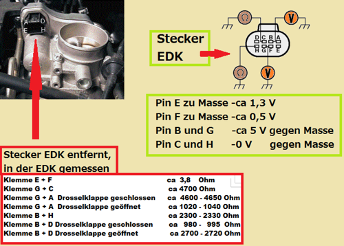

Hallo alle zusammen, ich habe seid langem ein Problem am mein Omega.
Nur mal eine kurze Schilderung, starte ich das Auto morgen so hat er 1 bis 2 min Problem im Leerlauf und ich kann nur sehr wenig Gas geben. Denn gebe ich mit ein Schlag zu viel geht fast aus oder in manchen Fällen auch wirklich. Meine bisherigen Maßnahmen waren, Drosselklappe gereinigt, Temperatursensor getauscht (Gebraucht), Kraftstoffdruck gemessen ca. 3,1 Bar.
Ich wollte die Klappe nach dem Reinigen mit einen Boschtester wieder richtig anlernen, aber er kann die Programierung nicht beenden.
Mein Verdacht war das es jetzt nur noch die Klappe sein kann, möchte ich es aber erstmal Prüfen weil eine neue Kostet 250€.
Hoffe Ihr könnt mit helfen
DANKE

wenn man die elektrische Drosselklappe ( EDK )reinigt,
benötigt das MSTG eine neue Zuordung der Spannungen der
beiden Potis in der EDK .

Elektronische Drosselklappensteuerung initialisieren
-Zündung einschalten
-Motor nicht starten !!!!!!!!
-3 Minuten warten
-Zündung ausschalten
-Motor anlassen und im Leerlauf laufen lassen
-30 Sekunden lang warten
-Zündung aus
die Daten im Fahrbetrieb lernt die EDK über die Fahrweise des Fahrers und die
Daten der anderen Teile der Einspritzung !
Das sollte man immer nach jeglicher Arbeit an der Drosseklappe machen,
damit die untere Position der Stauklappe dem MSTG bekannt ist.

Edk-schlauch
Also die schläuche sind ok, fühlen sich nicht hart oder weich an. Das neu Anlernen hat auch leider keinen erfolg gebracht und habe es genau so gemacht( mit Stoppuhr).

Gleichfalls den Stecker der Drosselklappe trennen und
mit Silikonfett neu Stecken
-danach EDK neu initialisieren
falls keine Verbesserung ist ein Multimeter nehmen und
das erste Bild abarbeiten,von oben

So habe jetzt einmal gemessen, siehe Bilder
Ich konnte das Gaspedal leider nicht messen da die Farben anderst waren und ich habe auch keine Werte erhalten.
Habe ein Bild vom Stecker des Peadles.
habe was vergessen
Klemme E+F sind 0 Volt
