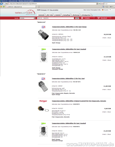

Ab welcher Temperatur schalten die beiden E-Lüfter denn eigentlich zu?
