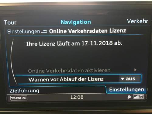

habe 05/11 einen A6 3.0 TFSI mit Bluetooth Autotelephon online in Italien erworben (leben in Suedtirol). Mein Mobiltelephon (SG II) verbindet sich problemlos inkl. Internetanbindung mit Abruf von online Informationsdiensten, myAudi und Navigation mit Google Maps.
Bisher war ich der Ueberzeugung, dass die "Audi Verkehrinformationen online" automatisch in das System einfliessen wuerden, da ich aber in den letzten Monaten niemals das Symbol Verkehrsinformatonen online (unten links im Display - bei mir scheint immer nur TMC auf) aufschien, habe ich bei genauerer Suche im MMI (Menu - Info) entdeckt, dass der Punkt zur Aktivierung der online Verkehrsinformationen fehlt.
Fazit: Verkehrinformationen online ist nicht aktiv, aber ich kann den Dienst auch nicht aktivieren.
Kann mir jemand weiterhelfen? Ist das bei Euch schon mal vorgekommen?

Hast du die dynamische Stauumfahrung ausgeschaltet? Blöderweise muss die zwingend für diesen Dienst aktiv sein ...

Nicht wirklich. Verkehrsmeldungen - von welcher Quelle auch immer - werden immer empfangen und können im INFO Menü angeschaut werden. Bei eingeschalteter dynamischer Stauumfahrung erscheint nur zusätzlich das Icon links unten, an dem man auf den ersten Blick sieht, woher die Meldungen stammen. Ist die nicht aktiv, kannst du immernoch bei den einzelnen Meldungen oben in der Titelzeile den Radiosender bzw. Audi Connect als Quelle lesen.
Zum Thema: 05/11 gab es doch noch gar kein Online Verkehr!? Und wenn doch, dann auf jeden Fall nicht in Italien. Das kam erst später dazu und somit wird die Lizenz italienischen Fahrzeugen erst ab dem Tag der Verfügbarkeit des Dienstes im Verkaufsland mitgegeben werden.
Eine nachträgliche Freischaltung bzw. Verlängerung des Abos ist mir bisher nicht bekannt.
Das ist ein Anapssungskanal, welcher nur aktiviert werden muss.
Sollte beim Händler aber bekannt sein.
Da gibt es verschieden Optionen, was man auswählen muss.
Bei mir wird immer gefragt, ob ich die online Funktion aktivieren will.
Meldung heißt so ungefaähr: Es liegt eine Lizenz vor, wollen Sie diese jetzt aktivieren?
Begrenzung ist 3 Jahre, man kann das Ablaufdatum immer einblenden. Kosten weiß ich aber aber auch noch nicht.

Mich hat nun eben auf meine Anfrage hin, die Audi Kundenbetreuung angerufen und mir mitgeteilt, dass man die Verkehrsinformationen online NICHT nachrüsten kann. Diese wären erst ab MJ 12 "verbaut" worden, was bei mir zwei Wochen später gewesen wäre.
Daher interessiert mich nun dringend der Kommentar von 4F-Devil bezüglich des Anpasskanals.
Gibt es in meiner Software einen Anpasskanal mit welcher ich doch die Verkehrsinformationen online aktivieren kann?
Wenn ja, welcher ist es? Und was muss ich setzten? Ich habe VCDS und kann ggf. alles selbst codieren oder etwas auslesen....
Würde mich rießig freuen, wenn das geht und ich das nicht falsch verstanden habe...

So es hat bei Tatzigger funktioniert - alles da.
Ich poste die Einstellungen aus Gründen nicht hier, da es gewisse Firmen gibt, welche sich daraus wieder Kapital schlagen. Und das sponsere ich nicht, denn ohne das WWW wären diese nichts.
