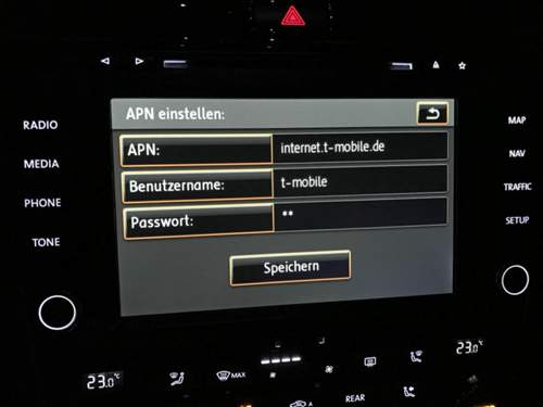

Hallo zusammen und schöne Weihnachten,
ich habe versucht, die Zugangsdaten für den Onlinezugang beim RNS810 einzugeben, leider funktioniert das noch nicht. :(
Der Phaeton ist ein GP3 aus 6/2011, der Provider ist Vodafone.
Als APN ist web.vodafone.de eingetragen, Benutzer und Passwort keiner.
Handy Galaxy Note 1 (Android 4.0.4) ist mittels rSAP App mit dem RNS gekoppelt, das scheint auch zu funktionieren, da bei einer Kopplung mittels HFP beim Onlinezugriff die Fehlermeldung kommt Zugriff nur mittels rSAP möglich.
Diese Fehlermeldung kommt aber nicht!
Was mache ich falsch?

das gleiche Problem habe ich auch, jedoch mit dem Provider Telekom. Ich habe einen GP3, BJ: 08/2011.
Viele Grüsse,
habe mein Problem gelöst, war wohl selber betriebsblind ;)
Als APN ist web.vodafone.de eingetragen (findet man auch in den Einstellungen des Mobiltelefons), Benutzer und Passwort sind freigelassen.
Dann muss man zusätzlich noch unter Setup --> Navigation --> erweiterte Einstellungen den Datenzugriff einschalten, standardmäßig scheint dieser ausgeschaltet zu sein. :(
Ich habe diesen bei mir auf "unbegrenzt Inland" eingestellt, danach funzt es sofort :)

Danke twj. Bei mir hat's jetzt auch geklappt.

Ich möchte diesen Thread noch einmal etwas nach oben holen, da ich auch auf der Suche nach einer Lösung diesbezüglich bin und es alleine nicht hinbekomme.
Ich habe einen GP3 aus 12 2011 mit dem RNS 810.
Welchen Softwarestand ich habe kann ich nicht sagen... gucke aber gerne nach wenn ihr mir sagt wo.... :-)
Ich habe ein rsap fähiges Nokia angeschlossen und es funktioniert tadellos.
Nur eben die Daten bekomme ich nicht ans laufen und somit auch nicht die Premium Funktionen.
Den Menüpunkt dateneinstellungen habe ich ebenfalls nicht im Menü....
Wahrscheinlich stelle ich mich etwas dämlich an, aber vielleicht kann mir ja geholfen werden....
Danke und Gruß
Dirk
Hi Dirk,
beim RNS810 gibt es zwei unterschiedliche Versionen, eine mit und eine ohne Onlinefunktionen. Frag mich nicht warum VW das damals so gemacht hat, haben nämlich beide dasselbe gekostet.
Um zu schauen welche Version du hast, kannst du so vorgehen:
Drück auf "Map". Dann unten am Touchscreen den zweiten Button von links, wo du die Ansicht umstellen kannst von 2D auf 3D, antippen. Wenn du die Wahl zwischen zwei Ansichten hast (3D und 2D), dann hast du das RNS810 ohne Onlinefunktionalitäten. Wenn du dort vier Ansichten zur Auswahl hast (2D, 3D, 2D Satellit, 3D Satellit), dann hast du das RNS810 mit Onlinefunktionalitäten.
Wenn die Beschreibung jetzt etwas zu ungenau war, kann ich dir nachher auch einen Screenshot bei mir aus dem Auto machen, darauf lässt es sich dann erkennen.

Na prima....
Da hatte vw ja mal wirklich ne tolle Eingebung...
Ich habe natürlich die version ohne die Satellitenbilder....
Danke für den Tipp....
Problem somit geklärt....
