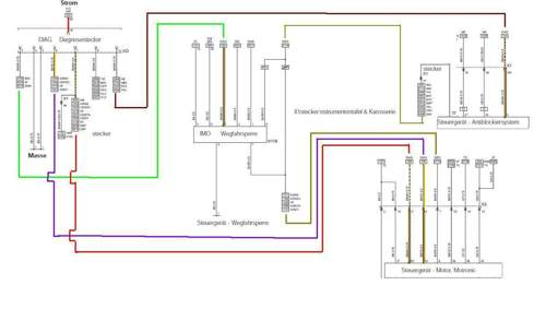

habe in meinen 95er VFL die Batterie wieder eingebaut, da er die tage vom Verwerter abgeholt wird. (schade drum, aber wenn niemand das ganze Auto will, dann eben so)
Neugierig, wie ich nun mal bin, habe ich bei der Gelegenheit den China-Kracher am 95er ausprobiert. Und siehe da: ich komme problemlos überall rein (einzig hinterlegter Fehler: zu niedrige Spannung am AGR).
Jetzt frage ich mich natürlich, warum der China-Kracher beim 95er geht, beim 2000er aber nicht?
(habe natürlich gleich auch den Gegenversuch gemacht, mit den gleichen Einstellungen. Kommunikationsparameter werden angezeigt, aber keine Daten auslesbar)
Kann mir bitte mal jemand sagen, woran das liegen könnte?

Bei deinem mußt du vielleicht Pin 6 für das MSTG, Pin 7 für das AT-STG und Pin 12 für das ABS-STG manuell anwählen.
Versuchsweise kannst du auch mal auf das 98ger oder 99ger Bj. gehen, so habe ich oft schon Kontakt zu den STG gefunden, sonst wo keiner möglich war.

Wolfgang,das MSTG wird über eine Verknüpfung über die Wegfahrsperre ausgelesen .
und es ist immer PIN 7 das MSTG ,wo darüber die Daten laufen .
http://www.motor-talk.de/.../...aler-datenbus-opel-omega-t5015311.html
im Bild sieht man zwar einen Y22DTH ,aber beim Benziner läuft das Auslesen und die
Kommunikation auch nicht anders !
vielleicht solltest Du ,Wolfgang mal spasenshalber ein Multimeter nehmen und am
OBD-Stecker die Werte aus dem Link mal messen !
wenn eine zu starke Kommunikation ein Auslesen verhindert kann man auch z.B mal die
Sicherung vom ABS ziehen oder alles andere was auf PIN 7 läuft !

Diagnose-opel-y22dth
Danke Rosi.
Also verschiedene Baujahre und verschiedene Motoren ausprobieren. Da ich beim 95er überall rein gekommen bin, beim 2000er mit den gleichen Einstellungen nirgendwo, werde ich am WE erst mal die Pins der OBD-Buchse messen. Jedenfalls sind der Kracher und die SW schon mal funktionsfähig. Da hatte ich eigentlich darauf getippt das es daran liegt, weil ja gar nichts ging. Deshalb hat das Ding bei mir inzwischen in der Ecke gelegen.

Mit dem OP-COM kommt man natürlich auch beim FL rein. Es kann aber passieren, dass irgendein Gerät die Kommunikation stört. Z.B. habe ich die Erfahrung gemacht, dass ein JVC-Radio verhindert, dass man nicht in's ECC, in den Tacho und auch nicht in's ABS kommt. Weiterhin hat so ein Sch...ß-JVC-Receiver die OBD-AU verhindert, weil der TÜVler nicht in Motor-STG kam. Ich habe seit 'ner Weile kein JVC mehr und siehe da, es funzt mit dem Kracher. Die gleiche Erfahrung habe ich jetzt beim Astra-G meiner Schwägerin: Nach dem Tausch des Opel-Radios gegen eins von JVC, keine Kommunikation mehr auf dem Pin 12, Pin 7 geht aber noch.
Ich käme ganz normal in's ABS, wenn das OP-COM das ABS kennen würde. Ich muss die Variante kodieren, was aber nur bei den ABS-STGs vom X25XE/X30XE mit der mir vorliegenden Version geht. Ich habe aber das ABS von 'nem E-Gas-Modell...
@TE
Vermutlich stört irgendetwas die Kommunikation auf Pin12.
