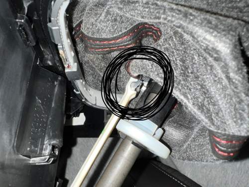

Opel Adam S-D
seit ein paar Tagen, bekomme ich den Rückwärtsgang nicht mehr richtig rein. Deswegen hab ich die Verkleidung, wo der Schaltknüppel ist mal aufgemacht. Dann ist mir aufgefallen, dass der Stift, der die Sicherung hoch zieht, wenn man den Knopf zieht, um den Rückwärtsgang einzulegen Gebrochen ist (Siehe Foto).
Jetzt meine Frage, weiß einer, wo und ob ich dieses kleine Teil nachbestellen kann oder ob man das gesamte Ding neu kaufen muss?
Danke im Voraus!

Der Klip für den Sperrhaken ist Teil des Schaltknaufs und leider nicht separat zu bekommen.
Daher passenden Knauf ordern und einfach den Knauf samt Manschette ersetzen.
Eine Liste mit den originalen Teilenummern je nach Dekor findest Du hier (5 Gang) respektive hier (6 Gang).
Edit: Die Direktlinks funktioniert leider nicht, auf der Teilekatalog-Seite bitte im oberen Bereich jeweils auf den letzten Link (Getriebe...) klicken, dann auf Handschalthebel.

Bei Ebay habe ich 24,95€ (richtig gelesen ) bezahlt , es kam ein kompletter Schalthebel mit allem drum und dran. Austausch unter 5 Minuten . Also preiswerter geht nicht. Man muss Ihn vorher genau ausrichten damit die Sperrklinke vorbeiläuft. Dann verriegelt man den Schalthebel und klippst den Schaltsack ein.
Fertig.
Gruß Michael
Hat irgendjemand eventuell ein Zubehör Schaltknauf verbaut ?wenn ja welches ? Vielen Dank
Klar Opel nannte hier 176 € + Einbau. Ich dachte gehts noch. Der kleine Schnuppi kaput und nen Ratenvertrag führs Ersatzteil abschließen.

Hi, bei unserem Adam heute genau das gleiche passiert. Hab bisher nur mal aufgemacht und mit dem Finger gefühlt. Bekomme es also manuell mit dem Finger hin den RG einzulegen für den Notfall bzw. bis Ersatzteile da sind. Kann mir dann wohl das recherchieren sparen und wie hier beschrieben direkt einen neuen Schaltknauf bestellen.
Ich vermute mal mit Blumendraht oder Panzertape wird man da nichts machen können. Probieren werde ich es aber mal und hier berichten.

Ich hab das vor einem Jahr beim Adam meiner Freundin mit 2 Kabelbindern befestigt und es hält bis heute^^ sie hat einen roten Schaltknauf und den gibt es leider nur Original von Opel für nen Haufen Geld…

Wohl wahr, meine Freundin mag den roten allerdings^^ daher bleibt der drin und sehen kann man den Kabelbinder ja nicht.. der hält auf jeden Fall länger als das Serienteil! :D
