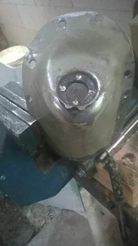

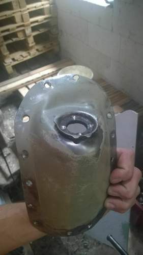

Hallo liebe Community,
Hab mir letzten Donnerstag einen Opel Astra F Cabrio gekauft soweit alles gut..... Konnte nicht Probefahren da abgemeldet.
Heute abgeholt auf der Autobahn ein klappern Hinten Rechts zu hören und das Auto hat auch so komisch versetzt bei Bodenwellen...
Zuhause angekommen hinten verkleidung abgemacht und was sehe ich da ich traute meinen Augen nicht Der stossdämpfer ist durch die Karosserie gebrochen :( :o
Habt ihr sowas schonmal erlebt??

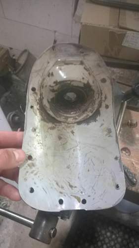

Die Dome der Hinterachse waren bei den Astra F schon immer ein problem.
Wobei die Befestigung vom Caravan ( im Querträger am Unterboden ) auch nicht viel besser war.
Das Reparaturblech ist ja nicht mehr lieferbar, wie so vieles beim Astra F mittlerweile. An anderer Stelle hab ich vor par Jahren die Empfehlung gelesen, aufm Schrotti aus einem geeigneten Objekt das Blechteil mittels Akkuflex oder Hammer und Meißel zu extrahieren. Aber find mal einen F Astra aufm Schrott, gibt´s auch kaum noch.
Interessant wäre, wenn jemand mit intakten Stoßdämpferaufnahmen gewillt und in der Lage wäre, die Maße so abzugreifen, daß man in einem halbwegs funktionierenden Werkzeugbau auf der Basis dieser Daten ein Ziehwerkzeug fertigen kann.

In der Preisklasse sicher richtig... Also schauen wo das Ersatzteil herzubekommen ist. Im WWW wird sich evtl. auch ein Schlachter finden bei dem das Teil rausgetrennt werden kann.
Ja hab mir schon einen zu schlachtenden Astra angeschaut sieht genau so Katastrophe aus wie schon fluchti24 sagte anscheinend ein Problem. Bei den astras

Das wir uns richtig verstehen, ich beziehe mich jetzt nur auf die Dämpferaufnahme, die wiederum in den Radkasten eingeschweißt wird. Diesen muß man nach wie vor von Hand kloppen. Das Blech der Aufnahme sollte 1,25mm oder 1,5mm dick sein. Wenn ich das richtig erinnere, ist die Aufnahme rund, d.h., die für die Formgebung maßgeblichen Teile wären reine Drehteile.

Nun sollte es aber durchaus verwendbare Dome auf dem Schrottplatz geben... Muß u.U. nichtmal einer von Opel sein...
Ok vielen Dank ich schau mir dass am Donnerstag genau an da komme ich erst dazu was am auto zu machen
Wie viel Kraft wirkt den an diesem Blech vom stossdämpfer? Ist die Kraft so gross und das blech zu schwach oder hat es was damit zu tun dass es Rostet und schwach wird?

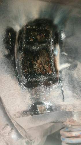

So sieht es nun aus hab jetzt mit meinem Baumarkt Schweißgerät versucht zu schweissen keine Chance brutzelt nur :(
Was denkt ihr kostet so eine Reperatur bzw ist hier jemand Raum Mannheim und Umgebung der mehr Skills hat als ich bzw sich das zutraut??
Da muss erst der ganze Unterbodenschutz im Radhaus runter.
Dann kannst du die Schweißpunkte aufbohren.
