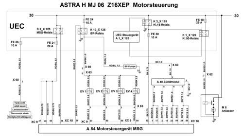

Ich habe einen Opel Astra H Z16XEP. Das Fahrzeug unterbricht beim Startversuch den Startvorgang und nachfolgende Fehler werden gespeichert. Ich kann dann nicht mehr starten bis ich die Fehler gelöscht habe.

Ich denke, dass es an einem Massefehler liegt und habe bereits komplett Massepunkte und UEC gereinigt. Spannungsverlustmessung habe ich bereits an der Masseleitung durchgeführt, der Verlust beträgt 0,2V. Dies wäre meines Wissens i.O.

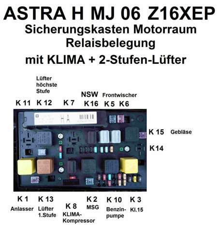

Ich hab aktuell einen ähnlichen Fall, Astra H Z16XEP Easytronic.
Wenn er startet fährt er einwandfrei. Startet man dreimal kurz hintereinander wird der Startvorgang abgebrochen und der High Canbus bricht komplett zusammen, alle Steuergerät an ihm sind nicht ansprechbar, Lampen blinken wild, tausend Fehlercodes (siehe Bild)
Das Phänomen scheint selten und eine genaue Ursache ist mir noch nicht bekannt....
Was ich gemacht habe: Motorsteuergerät getauscht, Anlasser und Zündleiste getauscht, UEC geöffnet und gereinigt (war sauber), REC kontrolliert, alle Massekontakte im Motorraum geöffnet, blank gemacht, CIM zerlegt und gesäubert neue Batterie.
Nichts hat bis jetzt geholfen, die Tage tausche ich probeweise das Getriebesteuergerät...
