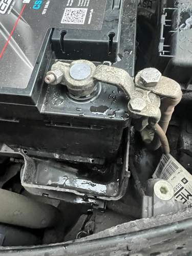

Überprüf zuerst das Minuskabel von der Batterie auf festen Sitz.
Das andere Ende auch kontrollieren.
Themenstarteram 7. Januar 2022 um 19:39
@BlackyST170 schrieb am 7. Januar 2022 um 11:27:27 Uhr:
Beide sind fest und wackeln auch nicht.
Und das Massekabel an der Karosserie ?
Themenstarteram 7. Januar 2022 um 20:21
@BlackyST170 schrieb am 7. Januar 2022 um 20:46:09 Uhr:
Sorry. Aber wo finde ich das ? ??
Themenstarteram 7. Januar 2022 um 20:22
Ah okay. Ich glaube ich mach davon morgen mal ein Foto.

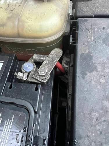

Das Kabel vom Minuspol verfolgen bis zum Verschraubungspunkt .
Themenstarteram 8. Januar 2022 um 19:38
So hab heute mal Fotos gemacht
7472e11a-0975-4925-b41d-e8f6b8a0dc09
E234e5ec-5f3d-4882-9fc6-2396cb25d738
Genau.
Und jetzt das Kabel auf dem 2.Bild verfolgen.
Das muss irgendwo an der Karosserie festgeschraubt sein ..und den Punkt musste suchen.
Also Ärmel hochkrempeln und freilegen.
