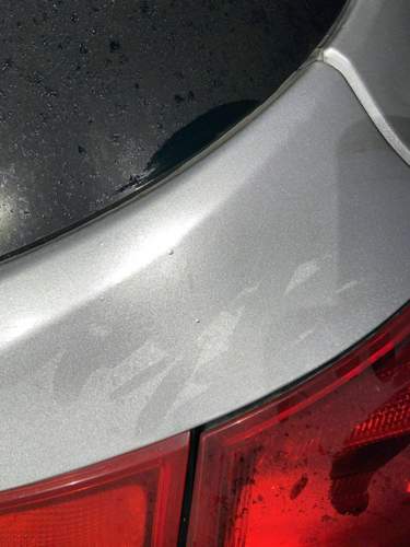

Hallo liebe Community,
Mein Auto ist ein 2011er Opel Astra Sportstourer mit dem 1,3 CDTI Motor in Argonsilber Metallic.
Ich habe vorhin ein bisschen präventiv Steinschläge mit einem Lackstift ausgebessert und bei genauerer Betrachtung meines Lacks sind mir an den Türen (hauptsächlich oberhalb der Höhe der Türgriffe und vor allem auf der Kante bei den Gummis für die Scheiben) und an der Dachkante (über der Windschutzscheibe) viele kleine Blasen auf dem Lack aufgefallen. (Siehe Fotos)
Wurde da nur unsauber nachlackiert? Erscheint mir nicht allzu plausibel, da die Bläschen an allen vier Türen meines Sports Tourers auftreten. Ich habe auch mal eine Aufgekratzt um zu sehen ob sich Rost darunter verbirgt, konnte es aber nicht allzu genau erkennen. Ich wollte jetzt auch nicht mehrere Blasen aufkratzen weil das natürlich mehr Probleme mit sich bringt als es lösen würde.
Hatte oder hat jemand von euch ein ähnliches Problem? Ist es Rost (und wenn ja, kann er sich ausbreiten)? Muss ich mir Gedanken machen? Vielleicht auch nur schlampig (nach-)lackiert? Oder doch etwas ganz anderes?
Wenn die Blasen so bleiben wie sie sind und nicht schlimmere Probleme (wie sichtbare Rostbildung) nach sich ziehen, dann würde ich nichts unternehmen weil es mich optisch nicht stört und nur bei genauerem Hinsehen auffällt.
Nur ist es mein erstes Auto und ich wollte, beziehungsweise will ihn immer noch die nächsten fünf bis acht Jahre, oder auch länger, behalten (und das optisch in einem mehr oder weniger guten Zustand).
Ich bedanke mich schon mal im Voraus für eure Antworten. :)

Mit den Blasenbildern kann ich nichts anfangen..........
Wo ist das Bild mit einer geöffneten Blase?
MfG kheinz

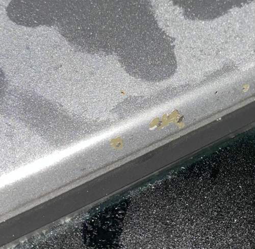

Entschuldigung. Hier nochmal Fotos einer geöffneten Blase:

Das sind Zinkblasen. Da reagiert die Verzinkung mit dem Stahl. Sollte nicht sein und grad Audi i und Mercedes haben da richtig Probleme mit.
Wenn das Fahrzeug ein lückenloses Servicevertretung hat, würde ich mich mal an Opel wenden

Hm. Zinkblasen also? Naja wenigstens ist es kein Rost. (Noch...) Das mit der Kulanz bei Opel wird wohl nichts. Ich kann es ja mal versuchen, mache mir aber keine Hoffnungen. (Schon einmal selbst Öl und defekte Glühkerze gewechselt.)
Habt ihr vielleicht noch Vorschläge, wie ich eine Rostentwicklung vorbeugen kann, ohne die betroffenen Flächen neu lackieren zu müssen?
Wie wahrscheinlich ist es, dass dort überhaupt Rost entsteht, bzw. zu einem Problem wird?

Die Blasen beim Themenstarter halte ich auch für Zinkblasen.
