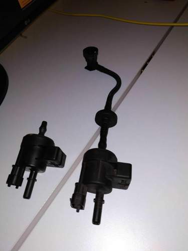

So hab mir jetzt ein Entlüftungsventil besorgt. Mal sehen.
https://www.pkwteile.at/bosch/12790864
lg
Alex
Leider auch beim Geradeauslauf, aber nach dem Entlüftungsventil gehe ich die Antriebswelle und das Radlager an.

Macht häufig Probleme bist wohl auf dem richtigen Weg, hätte ich dir auch empfohlen als erstes zu erneuern.
Schon vorgekommen, das Werkstätten die Lambdasonden erneuert haben, es war aber das Tankentluftüngsventil.
Ohne Spannung am Anschluß muss es dicht sein und darf keine Luft durchlassen.

Danke für den Tip spar ichmir das Ausbauen. Hat weiter geklappert.
Also dann wohl eher nicht das Lüftungsventil.
Tendenziell wird es früher im Teillastbereich hörbar. Jetzt lass ich es mal ruhen, bis August, da geh ich zum Jahresservice, wenn es nicht arg lauter wird. Die Kerzen werd ich noch kontrollieren.
