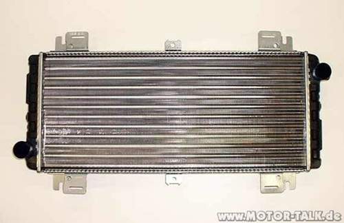

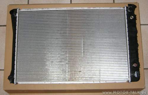

Die Wasserkühler sind oft schon 20jahre alt und zugesetzt. Wer da mit Tuning anfängt bekommt schnell ein Hitzproblem. Gerade jetzt im Sommer. Also neuer Kühler rein.
