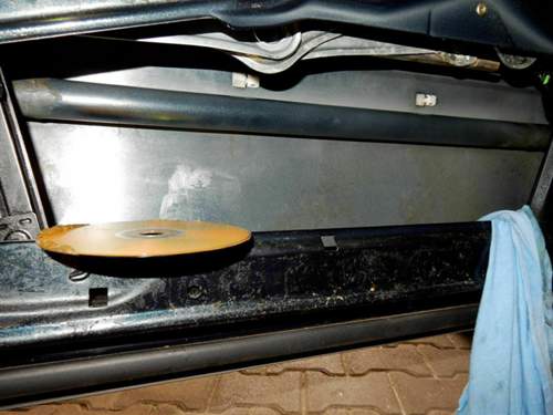

@TE: was ist mit Dämmung der Türen?
Hätte mich nochmal extra 250€ gekostet. Und mir ist noch nicht ganz klar wie ich das Alubutyl in die Tören reinbekomme, das ist ja extrem fummelig oder irre ich mich da?
Habe die hier mal im Auge:
( http://www.ebay.de/.../391490497757?... )
250€??? :eek::eek: Ne, das ist zu teuer. Nimm 2qm, das reicht dann, da gibt's was für 26,99€ bei eBay hab ich gesehen. Ist auch nicht besonders kompliziert, Türverkleidung runter, Alubutyl auf die Aussenbleche und die Löcher im Innenblech, TVK wieder drauf, gut.
