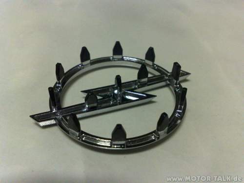

Und zwar löst sich die Chrombeschichtung von meinem Opelemblem am Lenkrad ab.
Sieht bisschen unschön aus wenn man andauernd in diese Richtung schaut.
Gibt es da eine Lösung oder so?
oder kann man diese Abdeckung vom Lenkrad austauschen?

Die Abdeckung kann man tauchen muß man aber nicht zwangsläufig. Das Emblem ist nur geklebt. Man kanns rausbrechen und gegen ein neues oder anderes tauschen. Mein Schwager hat seins aus dem Lenkrad gegen eins von Holden getauscht. Es gibt aber auch die Möglichkeit ein Vauxhall Emblem zunehmen.
Er hats mit nem Schraubendreher vorsichtig rausgehebel und das andere einfach mit 2 K Kleber befestigt. Schaut gut aus und hält bombenfest.

Das Emblem ist nicht geklebt sondern rein geschoben und von anderer seite werden die enden geschmolzen und platgedrückt. Ein Ersatz bekommst du beim FOH niemals!

Das ist genau richtig. Die Plakette mit dem Blitz ist reingesteckt und von der anderen Seite per Ultraschall verschweißt.
Die Abdeckung zu tauschen wäre zwar möglich, aber ob der Airbag dann noch wunschgemäß funktioniert ist mehr als fraglich. Wir produzieren in der Firma eure Lenkräder, Airbags, Kappen ect. und es ist ein extrem sicherheitsrelevanter Prozess, dass die Kappe ordentlich mit dem Rest des Airbags verbunden ist.
Übrigens!!!!
!!!Alleins die Plakette zu tauschen und festzukleben, wie es der Vorredner gemacht hat ist absolut schlecht/tötlich!!!
Die Plakette ist extra festgeschweißt, dass sie beim aufreißen der Kappe, wenn der Airbag auslöst, nicht mit voller Geschwindigkeit in dein Gesicht splattert... Wenn du es tauschen willst, dann nur komplett! Alles andere ist Lebensmüde...

Habe das selbe Problem mit dem abgespliterten Chrom am Blitz. Da ich Bekannte hab, die u.a. unsere Lenkräder herstellen, habe ich mir blauäugig ein paar Embleme besorgt. Klar rausbohren und einfach reinkleben wäre für mich niemals in Frage gekommen, ich bin doch nicht verrückt! Also Airbag ausgebaut, begutachtet und wieder eingebaut. Unmöglich ohne spezielle Vorrichtungen den Airbag zu zerlegen, "nur" um das Emblem zu tauschen.
Meine Lösung war jetzt: Skalpell genommen, vorsichtig das ganze "Chrom" vom Zeichen runter geschnitten und schwarz matt lackiert. Hält jetzt über ein Jahr und hat den Vorteil für mich, das ein weiteres Branding am Auto fast verschwunden ist.
