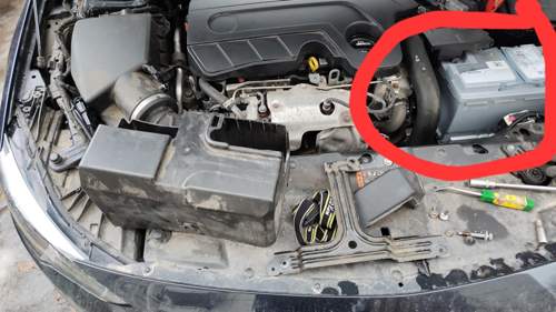

Mit Powerpack habe ich dann den Waren zum laufen gebracht, musste aber erstmal bei Google nachfragen, wo der Minuspol wohl sein mag (siehe Bild im Anhang), weil ich die Batterie gar nicht gefunden hatte

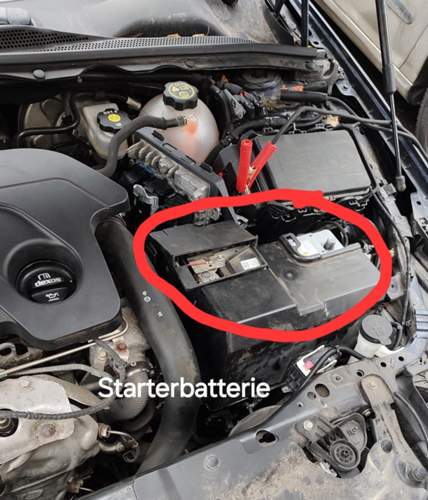

Das mit dem Deckel ist so ein kleines Problem, weil ich heute morgen nicht einmal identifizieren konnte, wo die Batterie wohl sein soll.
Unter dem Deckel neben dem "Plus, siehe Bild" war der Sicherungskasten, wo die Batterie sitzt, keine Ahnung.
In der Anleitung My20 steht, dass die Batterie im Laderaum sei, allerdings mit einem Bild vom Motorraum
Wenn vor dem Sicherungskasten kein Deckel ist bleibt ja nur der Kofferaun.
