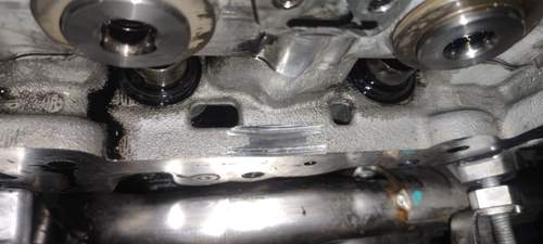

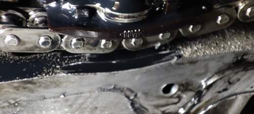

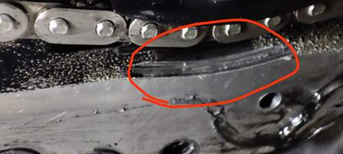

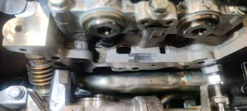

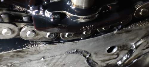

Beim B20DTH (und eventuell anderen) gibt es eine Kette zwischen der Auslass und Einlasswelle.
Wenn da die Kette zu lange wird und der Spanner voll ausgefahren ist schleift die Kette am Motorgehäuse.
Soll dann speziell nach längerer Standzeit klappern da der Spanner dann keine Ölfüllung hat (zu Beginn).
Anscheinend kommt man durch die Öleinfullung zur Kette und man kann man fühlen; habe das noch nicht getestet.
https://auto-dzban.pl/.../
Da klappert die Kette. Gibt ähnliche Videos vom Insignia A (B20DTH) und Insignia B (B/D20DTH und B/D20DTR).

So wie ich weiß wird der Spanner nicht mit Öl bedrückt sondern mit einer Feder und wenn die Kette unten aufliegt am Motorblock und Späne hobelt kann logischerweise der Spanner nicht weiter spannen.

Also wenn es da schon zu Kollisionen zwischen Kolben und Ventilen gekommen wäre hättest du das bemerkt.
Sag der Werkstatt genau was du haben willst sonst passiert da zu 95% gar nichts. Wenns nett sind machen die dir vielleicht Bilder.
Hast dafür schon einen KVA erhalten? Der Kettensatz mit Spanner ist ja unter 100,-. Der Aufwand was ich so gesehen habe aber doch recht hoch und hat mit einem Standard Riemen Wechsel ja wenig zu tun.
Denke in Summe wohl gut 2k.
@blutoniumboy schrieb am 18. Oktober 2022 um 09:51:29 Uhr:
Bei einer gelenkten Kette kriegst du keine Kollision mit Kolben Ventile.

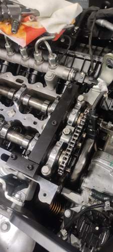

Ich habe gleiche Problem beim meinem Opel, ist schon seit 4 Wochen in werkstatt. Was hat sich ergeben beim deinem Opel, war das Kette oder was anderes?
Meine ist auch gerade deswegen in der Werkstatt, insignia B Grand Sport von 2017/2018 mit 2.0TDI 170PS hab 121.000km runter. Start stop fast nie genutzt.
Die haben erst die Umspannrolle in verdacht gehabt, haben Zahnriemen und alles neu gemacht, aber der Fehler ist weiterhin da.
