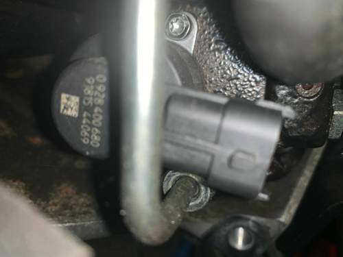

Hallo zusammen.
Ich habe folgendes Problem, wenn der Wagen Kalt ist geht die Drehzal hoch und Runter... Wenn er einmal gefahren wurde ist alles Top.
Jetzt hab ich hier gelesen das es das Kraftstoffregelventil sein könnte. Ich finde aber im Netz KEIN passendes... Hat hier einer ne Lösung:
Schlüsselnummer 0035 AVN
Bj 2013
Oder könnte es doch was anderes sein??
Danke vorab!
LG
Markus
Ist dass das Ventil?

Das macht mein Biturbo im Astra auch manchmal kurz ein paar Sek, danach ist alles OK. Denke das Ventil wäre die erste Maßnahme das zu tauschen.
Gruß Patrick
Themenstarteram 7. Juli 2021 um 17:25
Ja das ist ja auch direkt weg gewesen heute Morgen, dachte mir nur Normal ist das nicht....
Aber wie gesagt ich finde kein passendes Ventil... Ich vermute das es das ist welches ich Hochgeladen habe als Bild. Das sitzt direkt auf der Pumpe.

An den glühkerzen wird das auch nicht liegen. Es gibt ja sogar ein Youtube video dazu da ist es auch das Ventil.
Kann denn keiner helfen wo das Ventil sitzt? Und welches ich benötige?

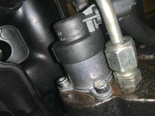

Gibt es mittlerweile schon etwas neues zu dem Thema? Ich bin noch nicht weiter. Habe zwar die Glühkerzen jetzt alle neu aber kann noch keine Rückmeldung geben ob es besser geworden ist da aktuell zu wenig unterwegs mit dem Auto... Ich habe Mal eine Seite gefunden. Ich würde sagen das es entweder Teil 5 oder 6 auf der Seite ist und hier im Rail sitzt. Hatte mir hierzu Mal an Gott in Rot gewendet. Er ist der Meinung es ist die Nummer 6.
https://www.ilcats.ru/.../?...

Kontrolliere mal sämtliche Unterdruckschläuche. Einmal auf Undichtigkeiten und andererseits auf festen Sitz.
