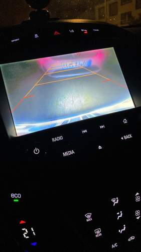

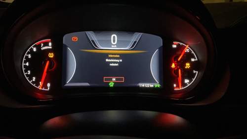

Ich fahre einen Opel Insignia Facelift A Bj. 2013.
Mir ist heute leider etwas schlimmes passiert. Gestern am frühen morgen funktionierte der Sound nicht richtig. Die Musik läuft für eine Sekunde und dann hört die auch auf und läuft wieder. Also in abstände.
Und heute morgen früh sah ich das mein Lenkrad die Tasten bzw. Knöpfe nicht hell leuchten, obwohl ich die Helligkeit auf maximum eingestellt habe. Bevor ich mit meinen Auto heute morgen früh fahren wollte, sah ich leider das mein Tacho ( digital Tacho ) noch an ist. Normalerweise leuchtet nach einer Minute rein gar nix mehr. Nur leider hat mein Tacho meine Batterie leer gefressen. Ich fahre nun 5 Jahre den Opel und dieses Jahr kommen nur Probleme. Wäre sehr nett, wenn jemand mir sagen könnte was für ein Problem mein Fahrzeug hat.

@gott in rot so Batterie abgeklemmt für 1 Stunde und Fehler sind weg. Am Dienstag wird gelesen ob die Batterie defekt ist. Die Batterie ist 7 Jahre alt
Da brauchst du nicht lang warten, bestell eine neue.
