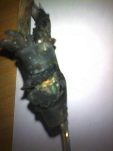

Hallo Leute, ich hab nen kleines Problem mit meinen neu erworbenen Omega. Der Wagen ist Top Zustand Bj.96. Hat 2 Jahre gestanden, der Krümmer war ausgebaut und ein Stehbolzen war abgerissen. Hab das Auto günstig ersteigert, ohne Rost oder Schrammen, wirklich Top mit 181.000 km. Hab die Bremse neu gemacht(Standzeit),Stehbolzen ausgebohrt,neue Krümmerdichtung, alles Zusammengebaut, Motor lief sehr gut! Klimaautomatik hab ich neu befüllt und Desinfiziert,Ölwechsel mit Filter gemacht und gestern den Zahnriemen neu mit Spannrolle. Zahnriemenverkleidung war noch unten, hab den Motor kurz laufen lassen zum testen, alles super, Schlüssel gedreht zum Motor ausmachen, auf einmal überall Qualm im Motorraum, hab sofort die Batteriepole abgezogen, beide Batteriekabel, + und - Kabel sind komplett abgebrannt aber warum weiß ich nicht?????? Bin ja mit dem Auto schon 3 Tage mit Kurzzeitkennzeichen rumgefahren ohne Probleme. Hat von euch jemand eine Idee??? Passt vom 94 er Omega 16 V der Kabelbaum von Batterie in meinen ??? Würde mich über Hilfe sehr freuen, da ich das Auto deshalb nicht verschrotten möchte.

mach mal Bilder davon, so wie ich das verstehe hat verm. das dicke Kabel das
zum Anlasser und/oder Lima geht irgendwie den Weg zur Masse (minus) gefunden....
ist aber eine vermutung aus meiner Kristallkugel
dann gehts weiter ...........
Du hattest doch den Kabelkanal vorne, der vor der ZR-Verkleidung läuft. War der oben draufgelegt (über den NW-Geber) oder hing der vorne lose rum, als Du den Motor hat laufenlassen ohne ZR-Abdeckung?? Ist der Vielleicht in den Riementrieb gelangt?
Auf jeden FAll solltest Du mal Prüfen, ob dein Generator das überlebt hat, das könnte auch sein Tod gewesen sein, denn die Dioden nehmen einem solche Kurzschlüsse sehr übel...

Nun, das Pluskabel vom Anlasser,Lichtmaschine ist völlig abgebrannt, ebenso das Massekabel, weitere Kabel sind nicht betroffen so wie es aussieht, Ich hab den Motorkabelstrang der oben vor der Zahnriemenverkleidung liegt so fixiert gehabt das er nicht in die Räder reinrutschen konnte. Den Motor habe ich ja auch nur ca.20 sek. laufen lassen, und als ich den Schlüssel gedreht habe hats ordentlich gequalmt, hab dann sofort die Batterie abgeklemmt und die Kabelverbindungen an den beiden Steckern abgezogen. Ich mache mal Bilder und stelle sie rein. Ist schon komisch, sowas hatte ich noch nicht, Bin gelernter KFZ-Mechaniker und habe 17 Jahre an Peugeots rumgeschraubt, aber sowas hatte ich noch nicht.

Hallo ihr Lieben, hab mal ein Foto gemacht vom Brand! In der zwischenzeit hab ich ein anderes Kabel vom Schrottplatz eingebaut, Motor läuft, Klima funktioniert auch, das einzige was ist, die Batterielampe im Cockpit leuchtet nicht mehr, Lichtmaschine funktioniert aber, die Batterie hat 12,9 Volt bei stehendem Motor und wenn der Motor an ist hat sie zwischen 13,9 und 14,2 Volt, eigentlich normal denke ich. Der Massepol wird warm wenn der Motor längere Zeit läuft, das heißt er wird nicht heiß, aber warm. ist das normal?? was meint Ihr?? Ich möchte nächste Woche zum Tüv mit dem Wagen. Vielen Dank für eure Hilfe.

Das Nachlöten und Pölfett sind hier auch nicht die Ratschläge die die Ursache aufdecken, oder gar solche Schäden in Zukunft verhindern. Ganz sicher kann man damit aber zukünftig einen störungsfreieren Betrieb der Bordelektrik gewährleisten.
Hier lag ein grundlegender Fehler vor.

Dieser Schmorschaden kann nicht nur vom Starten kommen.
Da fließen ca.100-150A, aber keine 300-500A, die zu solchen Schäden führen können.
Heir muß ein Plußleitungsschluß auf dem Weg zum Anlasser vorgelegen haben.
Die Masseleitung ist ein wenig dünner und war so wohl die Leitung die anfing zu glühen.
