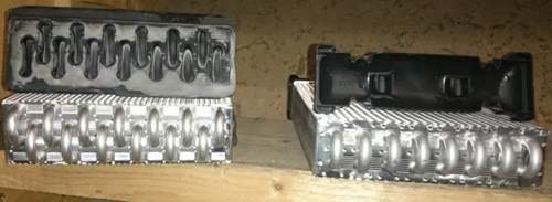

Hallo zusammen, die Heizung im Innenraum hat sich seit einiger Zeit verabschiedet. Ausgetauscht wurden Thermostat, Wasserpumpe und Heizungskühler jedoch brachte dies keine Besserung. Wenn man den Zulauf zum Heizungskühler abhängt sieht man dass der Kühlwasserdruck zu schwach ist. Hängt man ein Gartenschlauch dran dann sieht man dass die Leitung frei ist. Der Motor heizt ordentlich, über 95 Grad ohne zu überhitzen aber kommt im Innenraum nicht an. Gebläse funktioniert auch aber der Heizungskühler bleibt kalt.
Würde eine Zusatzwasserpumpe das Problem beheben?
Gibt's eine andere Lösung als den großen Kühler auszutauschen?
Es geht um ein Omega A, Bj.87, 2,3 TD, 90 PS, Automatik ohne Klima.
Danke schon mal im voraus für eure Tips und Anregungen.

Beim Omega Ist die Heizung luftgesteuert- Schau doch mal, ob die Klappe für heiss/kalt richtig funktioniert. Wie man da rankommt weisst Du ja, wenn du den Heizungwärmetauscher schon mal ersetzt hast.
Den Motorkühler brauchst Du nicht zu tauschen, er überhitzt ja nicht. Und der Heizungskreislauf läuft sowieso nicht über den großen Kreislauf.

Die Schieberegler beim A gehen recht schwer, sind ja nicht unterdruckgesteuert wie beim B, sondern es sind alles Bowdenzüge. Beim umschalten von Warm zu Kalt sollte ein deutliches "Schlupp" Geräusch von der Klappe zu hören sein. Schau mal einfach nach. Ausgehakte Züge, lose Clipse, falsch montierte Umlenkhebel, gerissene Züge- alles möglich.
Und ohne das der Luftstrom durch den HWT kommt, wird es auch innen nicht warm, egal, wie heiss der HWT ist. Wie gesagt, die Heizung ist luftgesteuert, der HWT wird also immer voll durchströmt.
Noch etwas: Natürlich könnte auch das ganze Kühlsysten hoffnungslos verschmoddert sein- aber mit einem neuen HWT sollte da doch wenigstens etwas Wärme rauskommen. Wobei die Nachbauten immer etwas weniger Leistung bringen.

Der HWT ist lauwarm bei 95-100 Grad Motortemperatur
