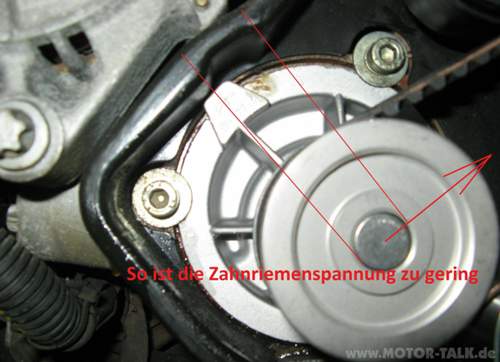

hi leute habe ein problem beim spannen der spannrolle....zum spannen soll man ja den Einstellexzenter gegen den uhrzeigersinn(nach links) drehen. zahnriementrieb muss 2 mal mit voll gespannter spannrolle von hand durchgedreht werden......tja und hier liegt mein problem der exzenter baut beim nach links drehen einfach keine spannung auf....die arrettierung ist eingehakt....was kann das sein?

Was hast du denn eigentlich gemacht?
Hast du den Zahnriemensatz gewechselt, also ne neue Spannrolle verbaut, oder nur ne Reparatur gemacht, bei der der Zahnriemen runter war und nun wieder eingestellt werden soll?
Mit anderen Worten:
War die Rolle ab?
Hier liegt nämlich ein gerne gemachter Fehler nahe.
Die Spannrolle wird oft nicht im Pumpengehäuse eingerastet.
Kontrollier daß zunächst mal.
Und gib uns bitte noch weitere Infos zum Grund deiner Arbeit am Motor.
Themenstarteram 10. November 2012 um 10:58

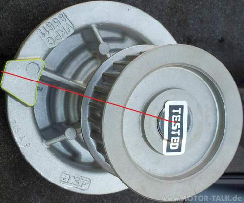

hallo Kurt, danke für schnelle Antwort, bin neu hier, habe aber schon viel von Dir gelesen, alle Achtung, immer sehr große Hilfe, nun zu meiner Sache, habe Riemen, Wapu umlenkrollen und spannrolle alles neu gemacht, war Zeit, hatte Angst wegen reißen, kennst du ja, lach, Zeiger von Spannrolle mit Loch für Imbuss kann ich drehen wie ich will, baut keine Spannung auf, merke auch keinen Federdruck, Riemen spannt sich nicht, Auto steht bisschen weiter weg, aber geh dann mal nachsehen ob neben Ölpumpe noch richtig eingerastet ist, hab zwar gestern kontrolliert weil eben nicht ging, glaube auch ist drin, aber ich geh sicherhaltshalber noch mal gucken, gebe dann Bescheid,an was Anderem kann es ja kaum liegen, oder? wenn ich im ausgebauten Zustand spannrolle am Arm vorn drehe und hinten festhalte, kann ich ja auch um Ring drehen, ohne dass ein Federwiderstand, da ist und genauso kann ich den Hebel vorn (Loch für Imbus), im eingebauten Zustand verdrehen, ohne dass was passiert.
Ja, aber wenn es so ist, wie du jetzt schreibst, dann steht doch die Wasserpumpe nicht auf 11Uhr....:rolleyes:;)
Sie hat eine Nase die in eine geprägte Vertiefung des Zahnriemenkastenblechs liegen muß.
Die Pumpe ist ja exentrisch  und so kannst du über die Pumpe die Vorspannung des Zahnriemens einstellen.
(Über diesen Exentrischen Versatz der Pumpe wurde ganz früher bei den alten Motoren die Zahnriemenspannung eingestellt)

Themenstarteram 10. November 2012 um 13:00
Hallo kurt grundplatten arretierung ist drin hab grad nach gesehn, wapu nase in einkerbung. Zeiger der spannrole bewegt sich nicht, auch kein gegendruck, wenn mit imbus spannen will, sehe alt aus ....., weisst du rat ? Im loch der spannrolle wo schraube zum festmachen rein kommt ist ein buckel, muss eventuel eine besondere schraube rein ? Unsere ist total normal .....
Themenstarteram 10. November 2012 um 16:44
Hallo Kurt, hattest doch wieder mal Recht, Wapu stand nicht auf 11 Uhr, bin falschem Rat gefolgt und habe nur nach Entlüftungsloch geschaut, schrieb einer einen Beitrag, "kann man sich einfach machen, muss immer oben sein", war aber bei der neuen Wapu nicht so. Spannrolle geht nur zu spannen, wenn der Steuerriemen genung Spannung vorher schon auf die Spannrolle gibt, das habe ich durch Richtigstellung der Wapu nun erreicht, plötzlich ließ sich die Spannrolle also spannen, Markierungen stimmten auch alle noch, läuft wieder einwandfrei, also Kurt, vielen Dank für Deine Hilfe, Gruß nach Berlin aus der sächsischen Schweiz.
Na bitte, geht doch wenn man es richtig macht.:p
Gute Fahrt mit deinem Dicken.:)
