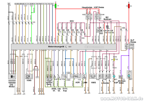

ich hoff Ihr könnt mir ein wenig weiterhelfen ,ich hab nen Opel Omega b 2,5 v 6
Bj. 99 und folgendes Problem:
Vor einem Jahr sprang der gute von einem auf n anderen Tag nicht mehr an ,ich total nervös gesucht bis ich den Fehler oder mann´is sich nicht mehr ganz sicher (vermeindlicher )Fehler gefunden hab .
Fehlercodé ausgelesen :Fehler :Lamdasonde keine spannung ;Benzienpumpe keine spannung.
Gut ich Sicherungen gecheckt, da kommt ab dem relais für Spannung Lamdasonde und Benzinpumpe keine Spannung.
Nachdem die Relais mit 12 Volt beaufschlagt sein müssen und direkt von der motronic angesteuert werden ,
hab ich da auch gleich mal die Spannung gemessen und siehe da 1,53Volt was ein bischen wenig für nen 12 volt ausgang an der motronc is :-) laut stormlaufplan seh ich aber leider nicht was diesen Ausgang frei schaltet .Ich denk das da ein operationsverstärker oder transistor defekt ist,bin mir aber nicht sicher.
Also hab ich kurze abhilfe geschaffen und n Kabel von der Zündung zum Relais gelegt und den Senf von der Motronik abgeklemmt und isoliert.
Übrigens die MKL leuchtet dauernd und das is das problem beim nexten Tüv:-) ansonsten läuft der hobel wie geschmiert ohne probleme .

Wo hast du was gemessen ?
Ein wenig genauer bezeichnen bringt hier schneller Licht ins Dunkle.
Sicher kann man sich mit solchen Verdrahtungskunststücken mal aus einer Not-Situation retten, aber auf Dauer ist das nichts.
Die beiden Steuerrelais K43 und K44 werden vom MSTG direkt oder indirekt (K44) gesteuert, das ist richtig.
Pin 46 zieht den Fußpunkt der K43 auf Masse, worauf die Einspritzdüsen Ventile, Stellglieder und das K44 mit Betriebsspannung versorgt werden, damit das MSTG diese (durch auf Masse ziehen) steuern kann.
Das K44 ist nur für die Kraftstoffpumpe und die Lambdasonden-Heizung da und wird über Pin3 vom MSTG gesteuert.
Ganz sicher ist der Defekt eines MSTG sehr sehr selten und wird darum immer erst mal hintan gestellt.
Unmöglich hingegen ist es aber nicht, blos ist das dann oft nur durch hantieren im MSTG verursacht worden.
Hast du denn an Pin2(Kl.30) beider Relais (K43/K44) B+ anliegen?

Nein ich hab nur auf Relais K44 spannung ( Plus von der Zündung bei eingeschalteter zündung) angelegt das für die lamda und die benzinpumpe da is .Da Hier zwischen plus und minus des MSTG s nur noch 1,53 volt ankamen.auf K43 hab ich volle funktion.
sollte auch nur ein notbehelf sein aber man weis ja wies so läuft im winter wars scheis kalt und ohne garage is das nix deshalb bin ich auch wieder mal im sommer drauf gekommen:-)
Schau es dir auf dem Plan mal an und markiere mal -mit Paint- wo du das genau gemessen hast.
Das MSTG bekommt ja über viele Pins Spannung.
Wichtiger ist hier meist die Masse, da das MSTG ja alle Verbraucher nur auf Masse zieht und diese nicht funktionieren wenn die entsprechende Masseverbindung im MSTG fehlt.

Ich hab bei k44 zwischen pfad 37 und pfad 3 gemessen da sollte spannung antehen bei eingeschalteter zündung .weil das die versorgung für die lamda und dei benzinpumpe is oder??

Nun ich nochmal aus aktuellem anlass wollt ich nochmal die Spannung messen und siehe da
jetzt hab ich wieder volle 12 volt auf den beiden isolierten enden direkt aus dem MSTG (Pfad 37 und 3 ).Da wo mir das passiert is wars ich hab nachgeschaut dezember und hatte um die 20 grad minus kann s sein das das MSTG die niedere temperatur nicht vertragen hat?? Allerdings wenn nun die Spannung wieder ansteht sollte die MLK aus gehen. Ich muss nochmal Fehlercode auslesen mal schauen was raus kommt.lg timmy
Schließ mal alles richtig an und dann warten wir darauf daß etwas ausfällt, wenn er dann keinen Fehler mehr hat.
Was ich von Beruf bin, steht doch in meinem Profil und ja, die Pläne zeichne ich größtenteils selbst.
Die Opel-Darstellung ist mir zu unübersichtlich und enthält leider auch schon mal fiese Fehler, über die man oft nur stolpert wenn man beim Zeichen das ganze gedanklich gründlich mit durchgeht.

Wegen dem Steuergerät kann es sein das wo es so kalt war sich ein Übergangswiederstand
aufgebaut hat und deshalb nur noch 1,53 volt ankahmen?
Ich hab da nen kollegen bei dem war es so beim ABS Steuergerät beim Vectra C.
Der Fehler mit der Lambdasonde is klar ,also Sonde tauschen aber mit dem Fehler 53 :
(Relais der kraftstoffpumpe Massefehler) der is mir echt suspeckt.

Da deiner ja ein KFL ist hast du keine Möglichkeit díe Fehler zurück zu setzen.
Dazu brauchst du einen eigenen OBD Adapter oder mußt für Teures Geld zum FOH fahren.
De Fehler sind aber nicht dauerhaft im Fehlerspeicher sondern löschen sich selbst, wenn nach diversen Starts der Fehler nicht mehr auftauchte.

Ha super sache hab kein fehler mehr anstehen
bin grad proberunde gefahren und zack war die MKL aus :-))))))
muss wirklich vom steuergrät gekommen sein ist auch kein fehler mehr im Speicher
