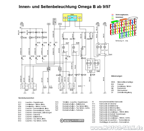

Hallo Zusammen,
wir haben einen sehr schönen Omega caravan 2,2 dti von 2000.
Leider geht wenn Fahrer oder Beifahrertür geöffnet werden das Innenraumlicht nicht an. Lediglich die Lampen in den Türen leuchten.
Es gibt vorne im Innenraum auch nur das Leselicht welches man rechts und links mit kleinen Köpfen einschalten kann. Aber es geht nicht an wenn die Türen aufgehen.
Gabs da was nur gegen aufpreis, oder ist da was kaputt?? Wäre toll wenn ihr mir helfen könntet denn jetzt zur dunklen Jahreszeit hin wirds langsam nervig, beonders wenn man noch Kinder "verstauen" muß :)

Hallo
Die Leselampen leuchten nur bei eing. Zündung
Dann fehlen 2 Lampen schon mal nachgesehen? Wie lange hast du das KFZ das dir das erst jetzt auffällt:rolleyes:
Hab gerade mal geschaut, vorne beim Rückspiegel sind die Leseleuchten und noch zwei "Löcher" ohne Birnen und Fassungen. Ist die Ausstattung dann ohne Innenraumlicht gebaut worden?
Das Auto hab ich seit zwei Wochen.
Leseleuchten und beleuchtete Schminkspiegel waren bei manchen Ausstattungsvarianten Aufpreispflichtig.

Hi Lars,
genau die hab ich bei mir drin. Bei mir fehlten einfach die zwei Birnen fürs innenraumlicht. Hab jetzt die aus den leseleuchten da reingemacht und alles funktioniert :) Brauch ich nur noch zwei neue Birnen für die Leselampen.
Wo ich gerade die Fachleute hier habe: Beim Amaturenbrett (Tacho, Drehzahlmesser) geht in der Mitte die Hintergrundbeleuchtung nicht. Ebenso die Radioknöpfe sind nicht beleuchtet. Sicherungen sahen soweit ok aus. Habt ihr da vllt auch nochn Tip?
Danke und Gruß
Armaturenbrett beleuchtung und Tacho laufen auf die selbe Sicherung,wie Radio auch,hat mal scheinbar ne kurzen gegeben und die leuchtmittel sind kaputt gegangen ?
Wird wohl die Birnen entschärft haben. Tacho raus, müssten 3 Birnen für die Beleuchtung sein. Prüfen, defekte ersetzen und fertig ;) Sicherung(en) auch nochmal rausnehmen, und nicht nur Sichtprüfen. Messgerät nehmen. Zur Sicherheit.

Nabend,
ich muß meinen alten threat nochmal aufwärmen. Damals hatten ja einfach die Glühbirnen gefehlt.
Nachdem ich sie eingesetzt hatte funktionierte alles prima. Nu geht die Innenbeleuchtung vorn oben leider überhaupt nicht mehr :( Leselampen gehen, Lampen in den Türen gehen, Handschuhfach, Schminkspiegel... alles geht nur die Innenbeleuchtung zwischen den Sonnenblenden, die normal angeht wenn Tür auf, tut nichts mehr... Glühbirnen sind ok, hab ich mit Leseleuchten durchgetauscht.
Hat die noch einen extra Schalter, oder so? Bei anderen Autos kann man die ja einschalten indem man die ganze Lampe nach rechts oder links schiebt. Hier gibt sowas aber nciht oder?
Frohes Fest :)
Zieh mal am Lichtschalter.....
Die Innenbeleuchtung wird normal von der ZV angesteuert.
Hat die ZV oder ihre Sensoren ne Macke, bleibt es in der Mitte oben dunkel.
Am Lichtschalter ziehen hab ich schon probiert. Bringt leider nichts.
Kann es daran liegen dass wir die Fernbedienung nicht mehr benutzen können, seit wir beide Schlüssel blöderweise mal mitgewaschen haben?
Könnte sein dass das mittlerer Licht seit dem nicht mehr geht.
Nein, es geht auch an wenn du den Schlüssel im Türschloß drehst, wenn die ZV richtig funktioniert.
Ich vermute mal einen abgesoffenen FS-Fußraum, oder am Radio Kabel verkehrt angeschlossen.
