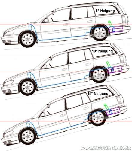

Moin
Hatte meinen (DTI)mal in aller Ahnungslosigkeit an einem Hang mit der Schnauze nach oben, etwa 10-20° abgestellt und dachte ich könne nach 5 Stunden einfach so nach hause fahren, PUSTEKUCHEN.
Wagen heruntergrollt, waagerecht abgestellt und georgelt was Anlasser und Batterie mitmachen.
Irgendwann kam er dann mal, stotterte, spotzte und klöderte aber er kam.
Daher sage ich immer ,wenns so Probleme auftauchen, den Wagen achtern aufbocken und morgens mal versuchen ob er dann auf Schlag läuft
Dann weiss man wo die Werkstatt zu suchen hat
